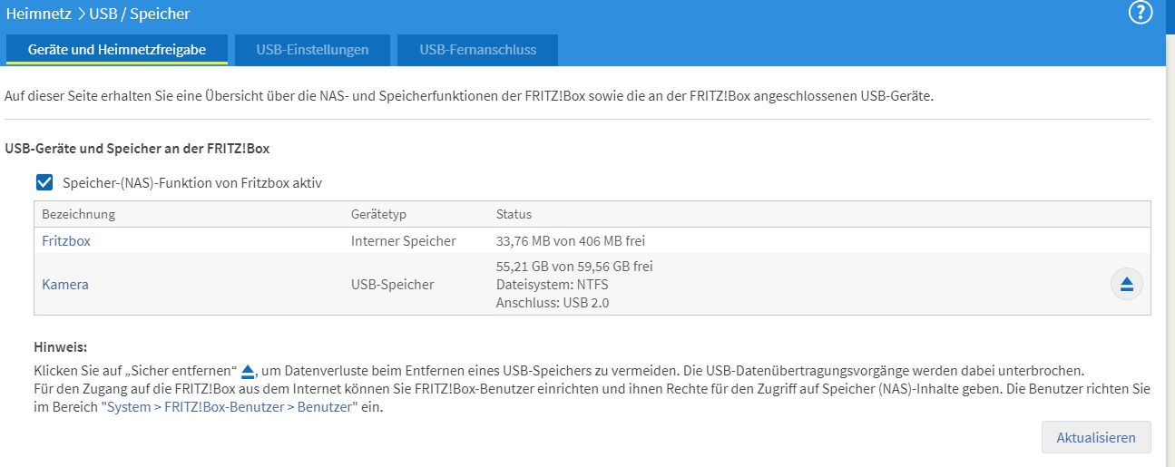

(28-01-2020 22:37)dantex12 schrieb: Also, ich habe es jetzt 2std versucht, komme aber nicht wirklich klar :-( Hallo dantex12, anbei meine Einstellungen für SMB/SAMBA aus meiner Fritzbox und der LE201. Der in der Fritzbox angelegte Benutzer bei SMB, ist der gleiche wie bei FTP. Wichtig ist, das der Speicherpfad richtig angelegt ist. Bei mir ist es "/Kamera/Kamera". Also der USB-Stick hat den Namen "Kamera" und darauf habe ich einen Ordner mit "Kamera" angelegt". Die Kamera legt dort ihre eigenen Ordner an mit dem vergebenen Namen in der Kamera LE201/202. Bei Fragen einfach noch einmal melden. Gruß Hano |

genau so habe ich es auch, nur das bei mir der Haken mit dem SMB v1 fehlt (Fritzbox 7490) muss ich heute abend noch mal versuchen :-) Vielen Dank LG Dante |

@icom - Das Windows 10 hat mit der Kamera und der Fritzbox nichts zu tun und kann daher vernachlässigt werden. Das Problem war, das der Pfad noch angepasst werden musste, da der Stick noch mal extra angegeben werden musste, obwohl ich dem User nur Zugriff auf ein Ordner auf diesem Stick gegeben habe :-) Klappt alles und läuft auch endlich mit normalen MP4 Dateien. Vielen Dank an alle für die Hilfe |
