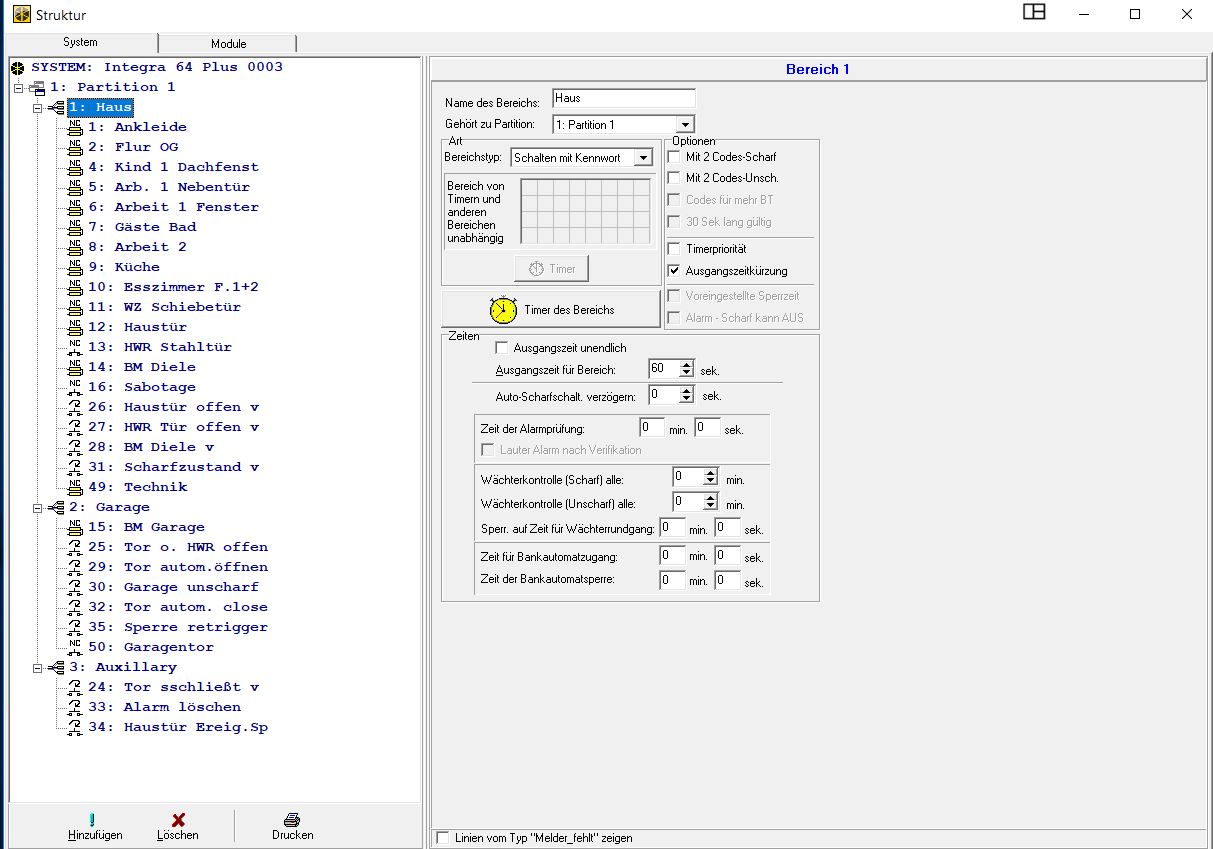

ich hab mich bereits für eine Alarmanlage entschieden(Satel Integra WRL 128). Aktuell bin ich mit der konfiguration / parametrierung beschäfftigt. Durch mein gekoppektes Bus System habe ich zugriff auf eine Features des KNX Bus (Türen aufsperren). Grundlegend möchte ich bisher in zwei Zonen unterteilen: A) INTERN + EXTERN => Bewegungsmelder Innen + Reed Außenhaut (25 Fenster + 1 Haustüre + 1Nebeneingangstüre) B) Außenhaut (EXTERN) Nun hab ich aber hinter der "Außenhaut" direkt die Garage angebaut. Heißt nach meiner Nebeneingangstüre befindet sich eine Doppelgarage inkl. Fenster (mit Reed) und einer weiterer NebeneingangstüreGarage (Reed) und einem Garagentor mit Motor ebenfalls mit Reed und öffnen und schließen per KNX. Für mich ist aktuell unklar, wie ich diese drei Reeds sinnvoll in mein Konzept integriere. Weiterhin ist für mich die Frage, wo ich mein zweites KeyPad platziere. Das erste befindet sich neben der Haustüre innenseite. Für das zweite spiele ich mit dem Gedanken, dies in der Garage zu montieren. Es wäre mir z.B. so möglich, nach Entschärfung der Extern-Partition die Nebeneingangstüre zum Haus aufzusperren. Allerdings möchte ich nicht zwangsläufig durch öffnen der Garage (was zu einer entschärfung der Alarmanlage führen muss) die Nebeneingangstüre aufsperren. Heißt das, ich bräucht dann noch ne dritte Partition für die Garage und es wäre dann so ? 1) Extern + Intern + Garage (alle außer Haus) 2) Extern + Garage (Außenhaut) Mit der Fernbedieung der Garage würde ich in diesem Fall die Partition "Garage" entschärfen . Dann geh ich zum KeyPad und geb den Code für Extern bzw. Extern + Intern ein => die Nebentüre sperrt sich auf. Geh ich durch die Garagennebentüre in die Garage rein , muss ich am KeyPad mindesten die Partition Garage entschärfen damit kein Alarm kommt. Haltet Ihr dies in der Praxis für Okay.... oder mach ich das viel zu umständlich ? Danke für eurer Feedback |

Alles kann in eine Partition.
A) und B) kannst du in einem Bereich (Zone) zusammenfassen und den Bewegungsmelder als Reaktionstyp 3 "interne mit Verzögerung" konfigurieren. Bei intern scharf ist der dann gesperrt und bei extern scharf kannst du die Auslösung verzögern, falls du selber durch den überwachten Bereich musst um unscharf zu schalten oder um das Haus zu verlassen. Die Garage bekommt nur einen separaten Bereich (in der gleichen Partition). Du kannst in den Bedienteileinstellungen festlegen, welche Bereiche sie scharf/unscharf schalten sollen/dürfen. Das Öffnen der Garage sollte bzw. muss nicht zur Entschärfung der Alarmanlage führen. Du kannst den Bereich Garage auch einfach sperren, oder nur die Linie, die in der Garage auslösen würde, wenn du rein kommst (z.B. Bewegungsmelder). Ich habe genau die gleiche Konstellation wie du. Doppelgarage mit Nebeneingangstür zum Haus. Über einen Kontakt im Torantrieb sperre ich den BM in der Garage (wenn die Garage per FB geöffnet wird), die Anlage bleibt aber scharf. Die Nebeneingangstür ist als Ein-Ausgangstür mit Verzögerung projektiert. Bedienteil sitzt im Haus. Wenn ich die Garage verlasse (extern scharf), ist die Torschlussmeldung der Trigger, den Bereich scharf zu schalten. Bei "intern scharf" sofort. Hierbei wird geprüft, ob das Tor auch geschlossen ist, wenn nicht, wird es automatisch geschlossen und danach die Garage scharf geschaltet. Satel Integra 64 Plus, alles diskret verdrahtet, kein Funk, 2xINT-TSI, 2xSatel Grey Dual, 6xVD-1, 8xS1, 1xB-3A, INT-VG, ETHM1-Plus, GSM-LT1, 2xSPW100, SP-4003. In Betrieb seit 02.01.2016. |

So hätte ich das auch gerne ... kannst du deine Konfig preisgeben?

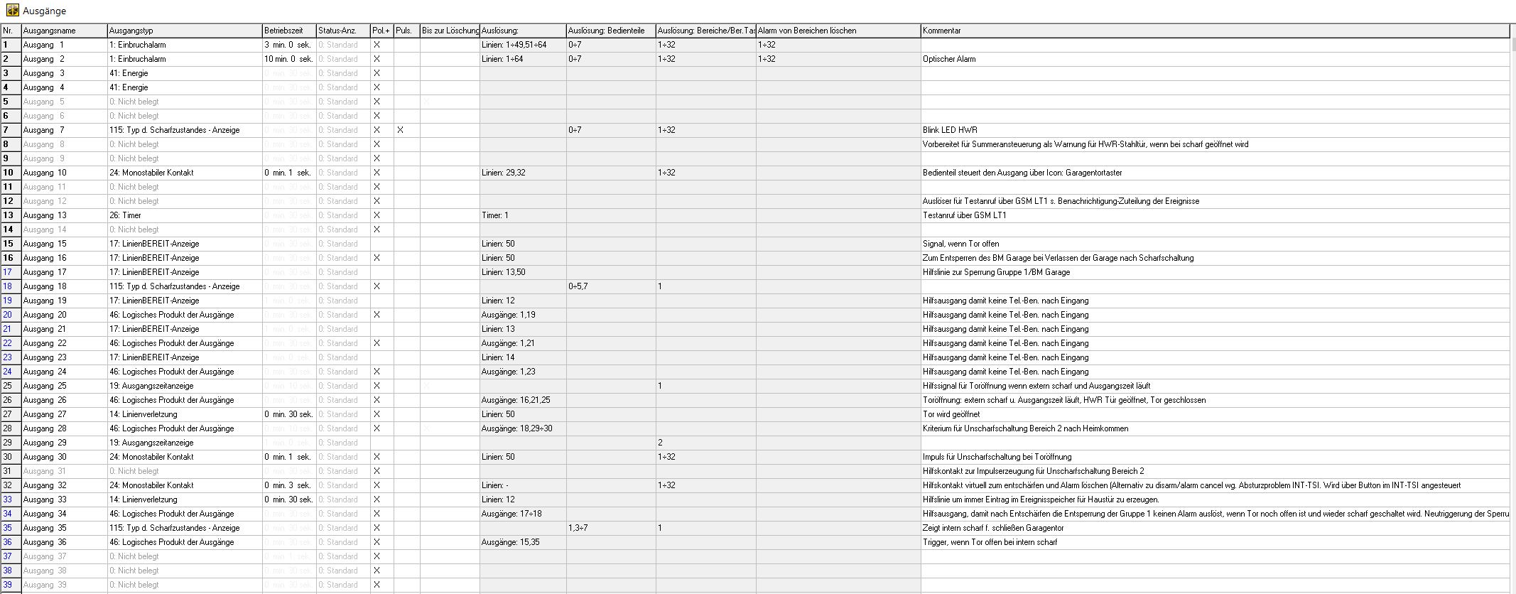

Will mal nicht so sein
Ein bisschen Gehirnschmalz muss man zur Nachnutzung sicher noch reinstecken um das zu durchschauen und für sich anzupassen. Aber als Anregung sicher hilfreich. Ich gebe einen Überblick über die Struktur, Linien und Ausgänge: Satel Integra 64 Plus, alles diskret verdrahtet, kein Funk, 2xINT-TSI, 2xSatel Grey Dual, 6xVD-1, 8xS1, 1xB-3A, INT-VG, ETHM1-Plus, GSM-LT1, 2xSPW100, SP-4003. In Betrieb seit 02.01.2016. |

(07-11-2018 17:31)pimpi schrieb: 1) Wie erkennst du am Garagenmotor das er per Fernbedienung geöffnet wird ? Zu 1: Ich Werte einen Kontakt vom Torantrieb aus, der mir mitteilt, wenn das Tor offen bzw. geschlossen ist. Nach Rücksprache mit Hörmann wird der Kontakt nicht betätigt, wenn das Tor hochgehebelt wird. Das Signal nutze ich auch, um im INT-TSI den Torstatus per Icon anzuzeigen bzw. von diesem das Tor auch öffnen oder schließen zu können. Zu 2: Per Schlüssel Zu 3: Nein. Die Garage hat aber 2 Fenster. Der BM ist so angebracht, dass er Tor und beide Fenster im "Blick" hat. Gruß Hogend Satel Integra 64 Plus, alles diskret verdrahtet, kein Funk, 2xINT-TSI, 2xSatel Grey Dual, 6xVD-1, 8xS1, 1xB-3A, INT-VG, ETHM1-Plus, GSM-LT1, 2xSPW100, SP-4003. In Betrieb seit 02.01.2016. |
