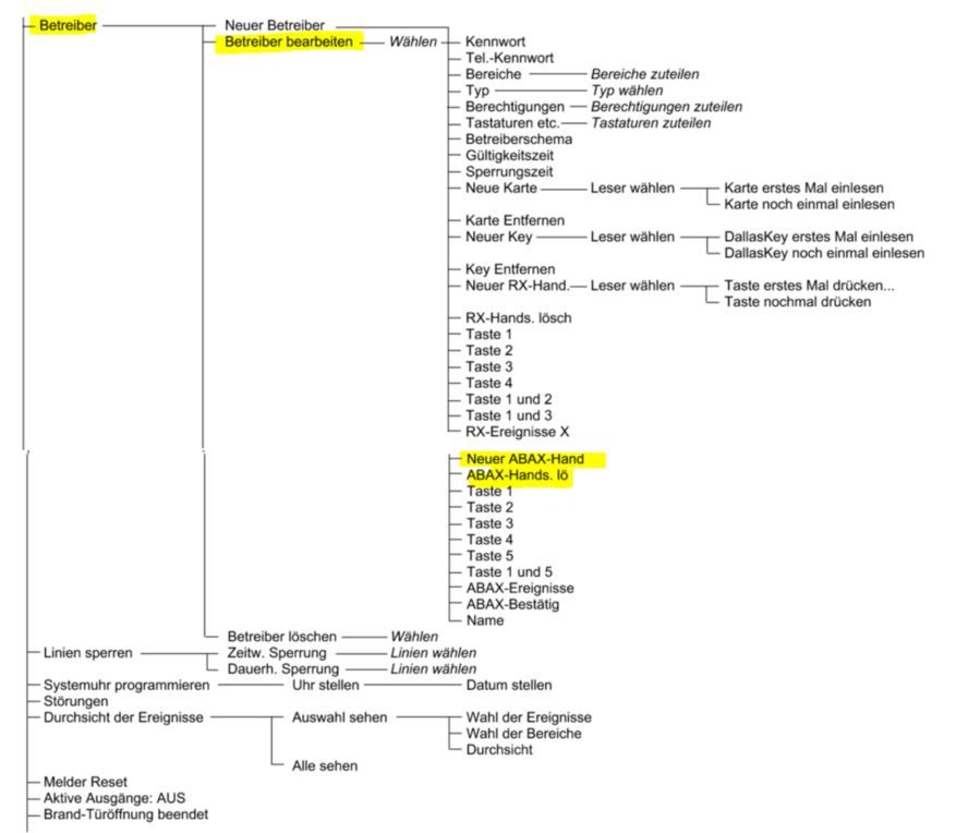

Mein Problem ist, dass ich im Menü des LCD-Bedienteils nur 1 Handsender angezeigt bekomme -obwohl 2 Handsender in Betrieb sind.
Der Menü-eintrag "Neuet ABAX-Hand" erscheint nicht (siehe Bild aus der Bedienungsanleitung), sondern nur der Menüeintrag "ABAX-Hands.lö" (und wenn ich diesen Menüeintrag wähle, dann wird nur EIN Handsender angezeigt!).

Hallo Georg,
bitte melde dich mit dem Errichtercode ein dann wir das Menü mit dem "neuem Handsender" da sein.

Errichter-KW = Service-KW
