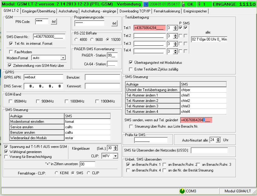

irgendwie bekomme ich den SMS Versand mit dem LT-2 nicht hin. Es hat bereits mal etwas gesendet, nur irgendwie bekomm ich das nicht mehr hin.
An dem RJ11 Stecker der Integra hängt über die serielle das ETHM1+ Modul dran, soll auch so bleiben.
Das LT-2 ist über die R&T am LT-2 Modul auf die Integra verkabelt --> Da fängt das Rätsel schon an, in der einen Doku gehört das an der Integra ebenfalls auf R1 & T1 in einer anderen auf TIP & RING --> Wo gehört es nun wirklich dran?

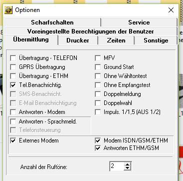

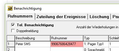

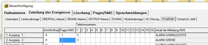

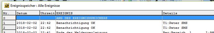

In den folgenden Bildern hab ich die Settings aus verschiedenen Forenbeiträgen bereits eingetragen. Im Ereignisprotokoll ist die Integra auch der Meinung etwas getan zu haben, aber es kommt kein SMS. Blöd ist nur es ist ganz kurz mal schon gegangen, aber ich hab keine Ahnung mehr mit welchen Parametern.
Hab ich das nun falsch verkabelt oder ein Häkchen vergessen irgendwo?
Danke,
Peter
06-02-2018, 07:51
RE: Integra 128 & ETHM1+ & LT-2
R1 / T1 des GSM-Moduls gehört an die Integra TIP/Ring
die 99 als Präfix ist in beiden Modulen richtig eingetragen.
löse als Test eine Linie des GSM-2 mit SMS-Versand aus, dann weisst du ob das GSM-Modul richtig arbeitet und versendet.
DANACH versuchst du es über die Integra.
