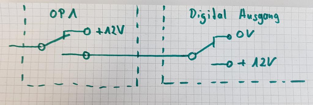

Ok, ich habe das wie folgt umgesetzt.
Parameter 171 :
A = Aktiv 1
B = Aktiv 2
ZONE B 063 : 002 lokaler Alarm
Ausgänge :
151 = 031 Aktiv 2
Meine Sirene hängt am Op1 mit Dauer + beim Auslösen des Lokalen Alarm wird diese
ebenfalls ausgelöst.
Da ich das nicht möchte wenn ich intern aktiviert habe, aber trotzdem die Relais geschaltet bekomme,
habe ich nun den Ausgang 151 den Aktiv 2 zugeordnet.
Aktiv 2 wird angesteuert, sobald die Interne Zone aktiviert ist.
Hier lege ich nun die 12v Spannung auf den Ausgang von OP1 an die Sirene.
Wenn nun intern aktiviert ist und ein Einbruch gemeldet wird, so wird normalerweise 12 v von der Sirene getrennt.
Das passiert ja auch, aber dadurch das ich über aktiv2 wieder 12v auf die Sirene gebe, bleibt Sie stumm.
So ist meine Lösung
Danke für die Denkanstöße

14-11-2017, 12:09
RE: Terxon MX Relaisplatine
Habe dazu mal ein Bild angehangen.
14-11-2017, 12:49
Danke,alles klar.
Super Lösung.
