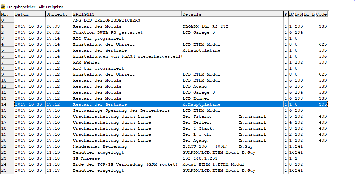

Meine Integra 128+ läuft seit einem Jahr ohne nennenswerte Probleme, aber seit ein paar Tage habe ich das Problem dass die Zenrale sich "restartet". Im Ereignisspeicher finde ich keinen ausgewöhnlichen Eintrag, nur halt "restart der Zentrale, und dann Einstellung der Uhrzeit".
Gibt es eine weitere Möglichkeit, die Ursache des Neustarts zu klären? |

Die Indentifikation der Busse zeigte keine Probleme. (Bis auf den Bus der LCD's wo einmal der Test nicht durchlief, bei den folgenden 5 Versuchen war jedoch alles OK.)
Danach habe ich den Ereignisspeicher weiter analysiert, und mir ist aufgefallen dass am Tag wo ich die Problemfirmware auf den Fibaro spielte, seltsame Fehlermeldungen auftraten. Das Ganze spielte sich so um den 16ten September ab. Am Anfang waren es Restarts der Hauptplatine und später UNKNOWN EVENT in Bereiche und Linien die ich überhaupt nicht nutze. |
