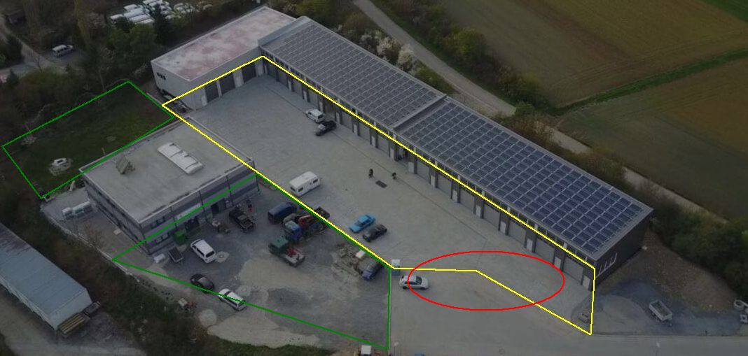

für die auf dem angehängten Bild gelb markierte Fläche muss ich eine Videoüberwachung installieren (lassen?). Hab mit dem Nachbar gesprochen, schon wegen der "Genehmigung" Flächen seines Grundstücks auch filmen zu dürfen, also keinen Aufwand zur Abgrenzung betreiben zu müssen. Kein Problem, ich dürfte sogar Kameras an seinem Gebäude montieren, er bekäme im Gegenzug einen Zugang zu dem Speicher und ich würde die grün markierten Flächen so gut als möglich mit abdecken. Finanzieren und betreiben würde ich das aber selbst, da möchte ich nicht wegen ein paar Euros irgendwas verkomplizieren. Ich habe da oben einen Unitymedia- Anschluss und natürlich auch einen Raum für Router etc. Ein LAN Kabel läuft von der ersten bis in die letzte Halle, das für die Kammeras aufzutrennen und Hubs einzubinden wäre möglich aber sehr aufwändig, zusätzliche Kabel könnte ich nur außen verlegen. Auch bezüglich der Kamera(s) am Nachbargebäude wäre eine Funklösung einfacher. Den Strom für die Kameras dort würde der Nachbar zur Verfügung stellen. Die gelbe Fläche ist 85 Meter lang und 20 Meter breit, die Halle 7 Meter hoch. Alle Flächen sind mit über Bewegungsmelder geschaltete LED Lampen gut ausgeleuchtet. Die Qualität der Aufnahmen sollte so gut sein dass man Nummernschilder lesen kann. Um die Datenmenge im Zaum zu halten sollten die Kameras auch über Bewegungsmelder gesteuert sein. Es geht hier nicht darum einen Alarm auszulösen, in der Halle sind 18 Mieter die für so was selber verantwortlich wären, für meinen Nachbar und mich geht es darum nachschauen zu können wer verantwortlich sein könnte wenn was fehlt, Müll rumliegt oder Urheber von Ölflecken zur Rede stellen zu können. Der Markt an Kameras und Systemen ist riesig, auf was muss ich achten, was brauche ich und was nicht? Ein stabiles System das bei Eigeninstallation unter ca. 4000.- Euro bleibt und die Aufnahmen ca. 4 Wochen speichert wäre schon genial. Tipps, Hinweise oder auch gleich Angebote, habt ihr da was für mich? Gruß vom Stefan |

Nun ja, Nummernschildauflösung ist immer ein Thema, muss das auch nachts zuverlässig funktionieren? Da wirds dann mit dem Budget schon sehr sportlich bis unmöglich
Für diese Überwachungsfläche habe ich mal 13 Kameras eingeplant, du willst ja Nummernschilder sehen Wer macht wann was und wo. Dann habe ich mal mein Kalkulationstool bemüht. Auflösung 2560x1920 15 fps, bitrate 4096 bei 20 % Bewegung ergibt bei 30 Tage Speicheranspruch 3,2 TB (also 4TB) Festplattengrösse bei einer Netzwerklast von 53 mbps. Bei doppelter bitrate bist du schon an der Leistungsgrenze des Systemes. Der Ratschlag geht nun dahin, dass man an den neuralgischen Punkten, die ja nur du kennst mit 8 Kameras anfängt, jedoch ein 16er System nimmt, allein wg der Performance. 8x 400€ TVB 5304 für die Kameras, die sowas leisten können, musst du einplanen. Dann einen performanten NVR wie den TVN22 von UTC in der 16 er Version mit 4 TB zu 1400 € und du hast mal ne Hausnummer. Intelligente Software ist kostenlos und ne brauchbare App gibts auch kostenlos dazu. Beachte die 100 m Regel für Netzwerkinstallation bei der Berechnung des POE Budgetes. Mit einer gewissen Latenz auf der Netzwerkseite musst du rechnen, wenns latenzfrei werden soll, musst du was anderes nehmen. Verabschiede dich von Funk. Nur eine professionelle WLAN Bridge könnte dir helfen, aber das muss vor Ort gecheckt werden, ob das was werden kann. Preislich nur interessant, wenns überhaupt nicht anders geht. Ich nehme sowas für Baustellenüberwachungen. So baue ich dann den Kameraring auf, ohne dass die Baufahrzeuge über die Kabel rumpeln müssen. Wahre Männer lesen keine Bedienungsanleitung! Erfahrung ist eine nützliche Sache. Leider macht man sie immer erst kurz nachdem man sie brauchte. (Goethe) |

Nein, Spaß beiseite und meinen Dank für die Zeit die du dir genommen hast mir auf die Sprünge zu helfen. Hatte so was schon geahnt, deshalb hab ich nicht die ebay- Kamera gekauft sondern hier gefragt. Was die Auflösung innerhalb des Hofs angeht, da könnte man auch deutlich "abspecken", man kommt ja nur über die Zufahrt vorne rein oder raus, somit wäre es ausreichend wenn in diesem Bereich die Auflösung so hoch wäre dass man die Nummernschilder auf den Aufnahmen erkennen kann. Kabel, ok, an meiner Halle könnte ich nen Kabelkanal unter den Dachvorsprung nageln. Da könnte man die natürlich durchschneiden, wer sich da aber 7 Meter hoch arbeitet kann auch die Kameras runter reißen. Die Bewegungsmelder fürs Licht sind ja zwangsläufig auch außen. Einen oder 2 aktive Hubs sowie die Stromversorgung für die Kameras könnte ich innen unterbringen. Nur die 1-2 Kameras an der Halle vom Nachbar gehen nur über Funk, da kann ich wohl kein Kabel zu mir rüber ziehen. Die Anschaffung eines guten Kabelrouters mit Anschluss für eine externe Antenne und diese selbst wären durchaus drin. Hab da oben in einer Halle auch nen IT- ler der, auch zum Eigennutz, durchaus hilfsbereit wäre. Hab auf dem Bild mal den Bereich rot markiert in dem eine hohe Auflösung nötig wäre. Kann das eine einzelne Kamera, an passender Stelle auf ca. 7 Meter Höhe montiert? Die dürfte dann entsprechend teuerer sein, bei den anderen würden die Ansprüche ja deutlich sinken. Gruß vom Stefan |

verenge die Zufahrt auf einen möglichst geringen Wert, meinetwegen 3 Meter Breite. Überwache diesen Bereich getrennt mit einer Kamera zur Nummernschildüberwachung. Flächig zu überwachen verteuert und verkompliziert das Projekt unnötig und führt wahrscheinlich zu nicht zufriedenstellenden Ergebnissen.
Wenn es primär deutsche Kennzeichen sind solltest du mit ab 1000 Pixel horizontaler Auflösung bei 3 Meter gute Ergebnisse erzielen. ( Tiefenschärfe, Brennweite usw beachten, also weiter wg von der Zufahrt installieren um möglichst große Tiefenschärfe zu erhalten) Wenn du das linear hochrechnest und 3000Pixel für 10 Meter Breite ansetzt geht das in die Hose Satel Videotutorials: https://www.youtube.com/c/aslademcogmbh |

Einfahrt verkleinern geht leider nicht, damit würde die Zufahrt zu den ersten Toren verbaut.
