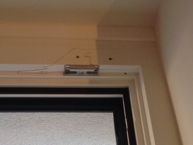

Ich vertrete die gleiche Aussage. Bei einer mechanischen Absicherung dauert es eventuell etwas länger, wer rein will kommt rein. Ich war bei einem Kunden der laut Fensterbauer "einbruchsichere Fenster" bekommen hat. Das Verschlussteil vom Pilzzapfen wurde zusammen mit den Holzrahmen aus der Wand gerissen. Und nicht zu vergessen die Fensterbohrer Methode. Hab mal 2 Bilder raus genommen. Wollen ja keinen Unwissenden auf dumme Gedanken bringen. Gruß Tim |
