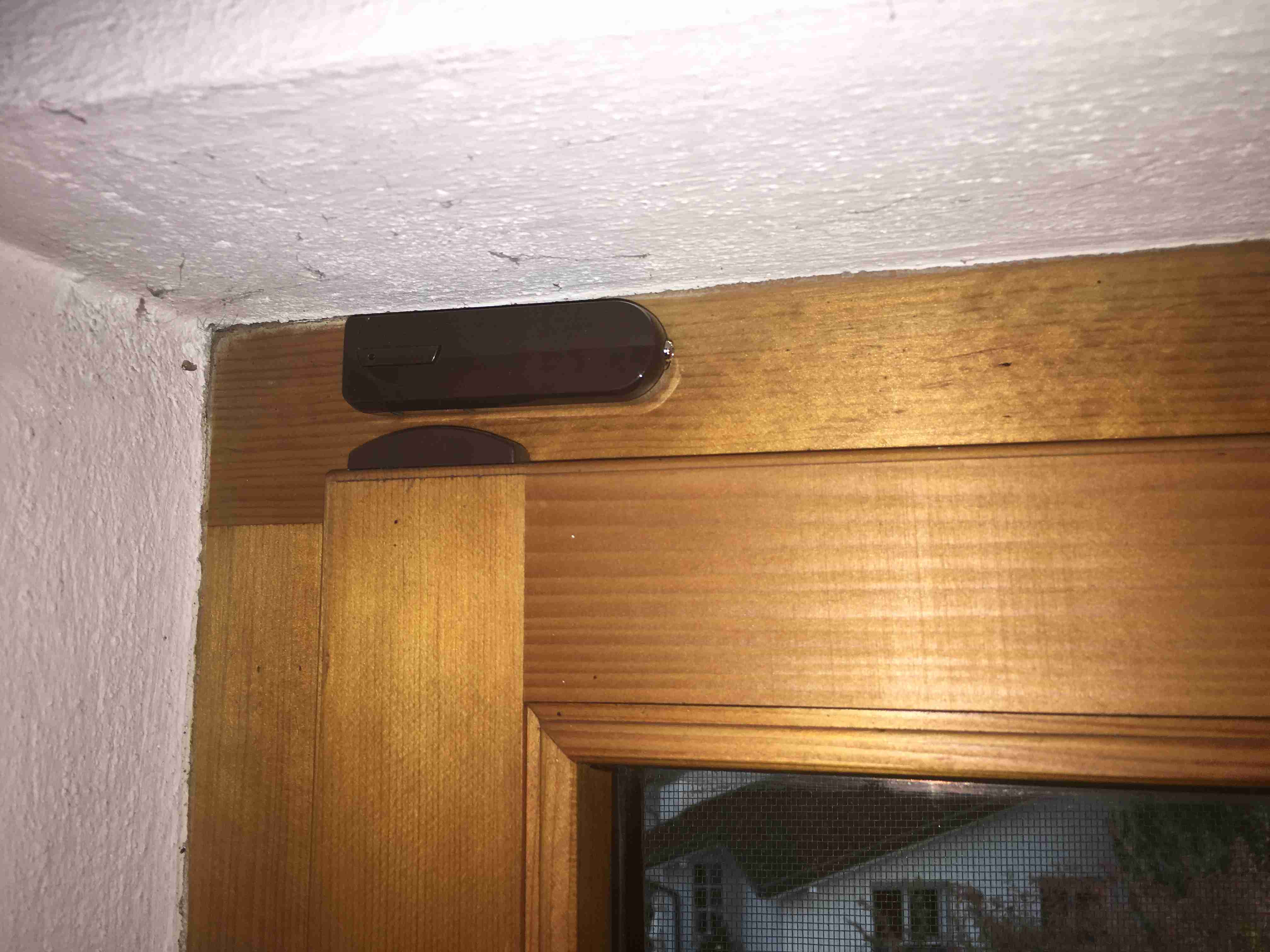

Anbei Foto meiner Variante für die Montage von Sensor und Magnet - funktioniert klaglos!
Siehe dazu auch: http://www.alarmforum.de/Thread-Fensterk...-montieren
Meine Empfehlung: Sensor (Elektronik mit Batterie) unbedingt am fixen Rahmen anbringen, Magnet am beweglichen Fensterflügel anbringen. So werden Erschütterungen der Elektronik beim Öffnen/Schliessen (Zuschlagen) der Fensterflügel weitestgehend vermieden. Kontakte und Reedrelais haben Erschütterungen und Schläge nicht so gerne!

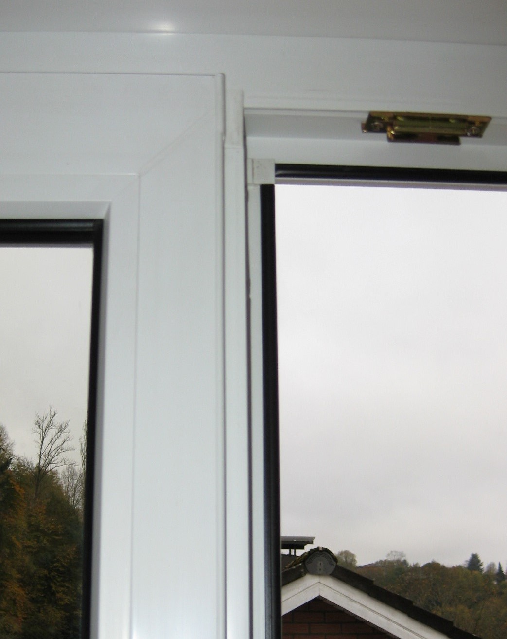

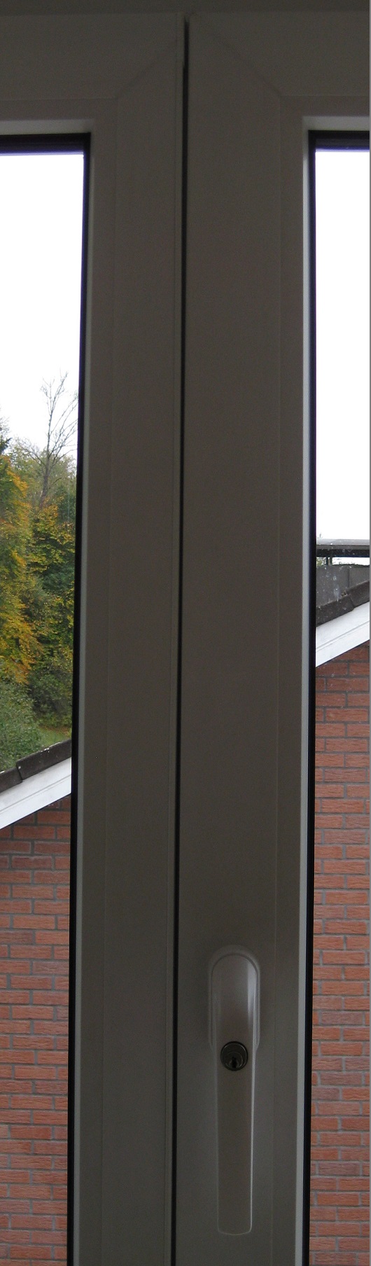

ich habe bzgl. der optimalen Anbringung der Fenster- Türkontakte ebenfalls noch unten stehende Fragen.
Ausgangslage:
Wir wohnen im 1.OG und haben mehrere Doppelfenster ohne Mittelsteg (Bild 01). Aus div. Forumseinträgen geht hervor, dass in diesem Fall nur ein Sender verwendet werden kann, wenn sich der 2. Flügel nur dann öffnen lässt, wenn der 1. Flügel bereits offen ist (Bild 02). Hier würde dann der Sender auf dem 2. Flügel (wird eher selten geöffnet, daher geringe Erschütterungen) und der Magnet auf dem 1. Flügel angebracht werden.

Magnet auf den Gehflügel - Melder auf dem Bedarfsflügel
Richtig, und zwar oben am Fenster montiert.
Ich hab da keine Bedenken weil ich das auch immer so mache.
28-10-2017, 19:31
RE: Anbringung Fensterkontakt
Also ich verstehe noch nicht warum der Melder auf den zweiten Flügel soll. Da die Flügel jeder für sich mal sacken können, wäre das Risiko eines Fehlalarms grösser als wenn der Melder auf dem Rahmen des zuerst öffnenden Flügels befestigt wird und der Magnet entsprechend auf dem zuerst öffnenden Flügel.
Sollte meiner Ansicht nach sicher bezüglich Alarmauslösung beim Aufhebeln sein und sicherer falls sich ein Flügel verstellt.
Gruss.
29-10-2017, 10:05
Deswegen: wenn beide Flügel geöffnet werden und dann der erste Flügel (der mit dem Magneten geschlossen) wird, wird bei Scharfschaltung nicht erkannt, dass der 2. Flügel (immer noch) geöffnet ist.
Anlage ist scharf bei geöffnetem Flügel - eher nicht im Sinne des Benutzers.
29-10-2017, 12:15
Zu beachten ist ferner, dass wenn beide Flügel gekippt sind, sich die Kontakte nicht gegenüber liegen dürfen, sonst sind beide Flügel für die Anlage geschlossen, obwohl beide tatsächlich offen sind.
29-10-2017, 14:05
Das sicherste wird wohl mit 2 Meldern sein. Also je Flügel ein Melder und dann so wie im Beitrag 4 oberhalb anbringen. Ich würde dann beide mittig oben anbringen, aber mit etwas Abstand, damit sich die Reedkontakte nicht gegenseitig beeinflussen. Den Abstand kenne ich allerdings nicht, kann man ja aber ganz leicht vor dem Verschrauben testen.
29-10-2017, 17:19
Sind doch Doppelflügel, da lässt sich doch nur ein Flügel kippen. Da reicht ein Melder völlig aus. Den oben hin gesetzt ist die Verschlussüberwachung gegeben oder unten gesetzt kann man auch Lüften.
