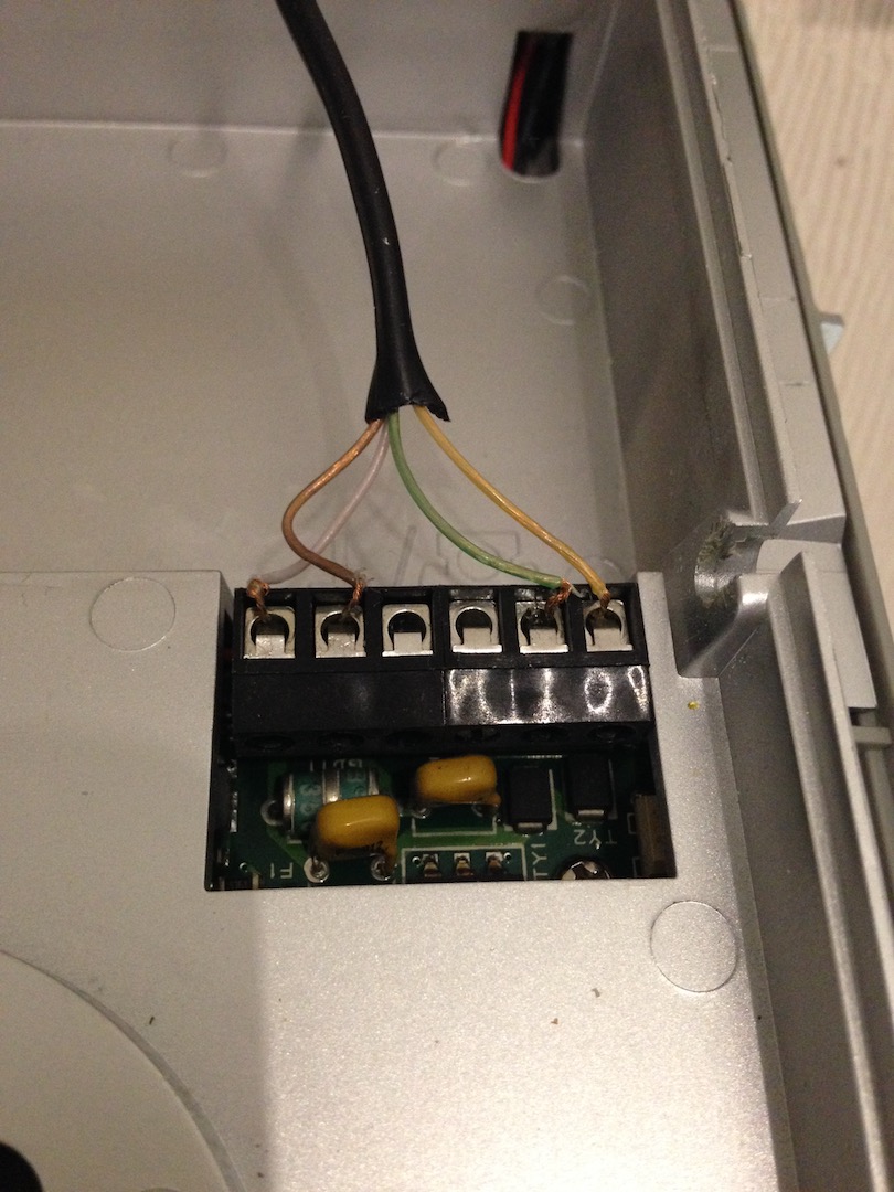

ich habe heute die Secvest 2WAY gegen die offene neue Secvest Touch getauscht. Ich bin bei der 2WAY mit 4 Kabeln und analogem Stecker in die Fritzbox gegangen.
Foto der alten Klemmung habe ich beigefügt. Nun habe ich auf der neuen nur noch A und B ... ich bin einfach mal mit dem weißen und braunen Kabel die vorher auf A und B waren an die neue gegangen...
Die anderen beiden Kabel habe ich abgeklebt. Ich wollte nun den Testanruf machen. Klappte natürlich nicht. PSTN ist erste Prio, Sprachnachricht ist aufgesprochen, Ereignis und Ziel sind verknüpft. Als Ziel habe ich nur mich im Telefonbuch mit Handynummer im Format 004917........
Jemand einen Tipp was ich testen kann ? Danke und Viele Grüße
