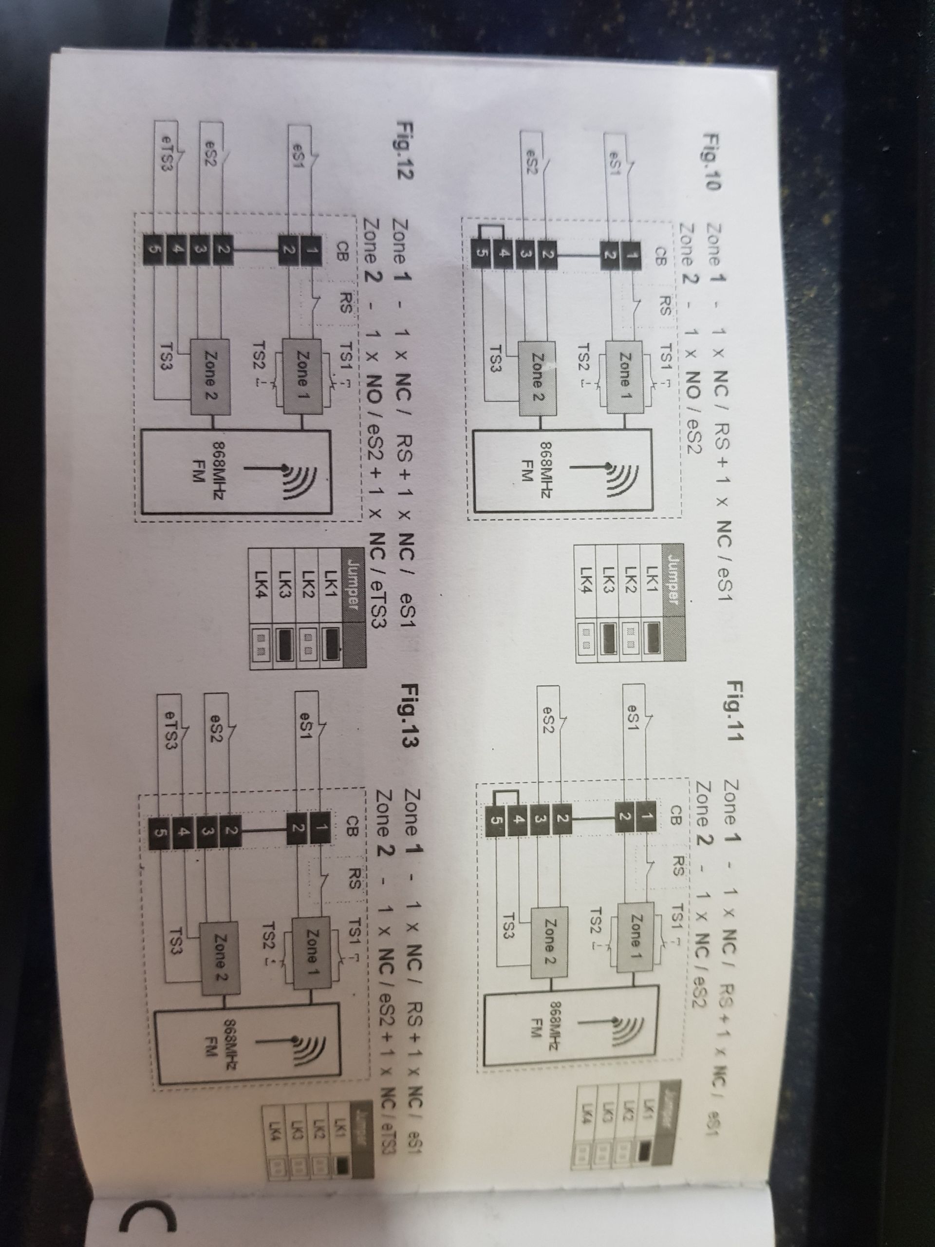

ich versuche gerade einige Öffnungsmelder FUMK50000 mit der Abus Secvest zu verbinden.
Anlernen funktioniert.
Die Öffnungsmelder sollen den RS Schalter auf Zone1, und einen Passiven Glasbruchmelder auf Zone2 haben.
Der Glasbruchmelder ist NC.
Ich hab jetzt laut Anleitung einige Einstellungen Probiert. Denke am ehesten würde Fig. 11 passen, also:
Zone1: 1*NC/RS + 1*NC /eS1
Zone2: 1*NC/eS2
Da an Zone1 kein Externer Melder angeschlossen, hab ich an Pin1+2 eine Brücke gesetzt, damit nur der RS wirkt.
Dann hab ich 2 Versuche gestartet:
1. den Glasbruch an Pin2+3 und an 4+5 wieder eine Brücke
Die Zentrale Meldet immer "offen" (nicht Sabo!)
2. den Glasbruch an Pin 4+5
In der Zentrale hab ich den 1. Kanal als Einbruch, den 2. als Sabo definiert.
Ist das "Offen" normal?
Besten Dank im Voraus
