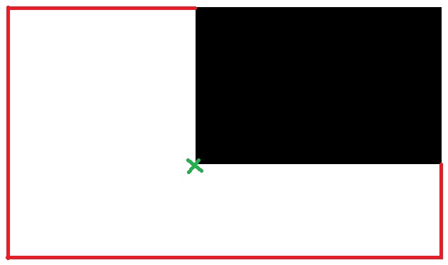

bin auf der Suche nach einer IP Kamera wo 360grad abdeckt und wo bei Tag und Nacht 30 Meter weit zu sehen ist.
Am Anfang soll eine Speicherkarte installierbar sein um dort Aufzeichnungen abzuspeichern.
Es hängen daneben dann ein paar Strahler, wo den Bereich ausleuchten, wenn man ca. 15Meter vor der Kamera ist. Also auch wärend der Aufnahme soll die Kamera dann umschalten zwischen Nacht und Tagbetrieb.
Preis ist vorerst egal.
Zuerst soll die Kamera bei Bewegungserkennung auf das Iphone (über das Internet) eine Meldung geben, das man dann Online drauf zugreifen kann.
Später soll die Kamera einbindbar sein zu einem QNAP Server.
Anschluss wäre es mir am liebsten über POE.
Theoretisch wäre es auch möglich 2 180 grad Kameras zu Installieren (auch 30 Meter Sichweite).
Habt ihr einen Tipp für eine 360Grad Kamera und eine
Im Anhang ist ein Bild. Das Schwarze ist das Gebäude, rot das eingezäunte und das grüne X Wo die Kamera Installiert werden soll. Höhe ist bei ca. ~5Meter. Von diesem grünen Punkt aus würde 30Meter Sicht reichen.
Es sollte halt wenn die Kamera anschlägt auch bei 30Meter ein Nummernschild erkennbar sein.
Ist das Machbar?
Danke schon mal im Voraus.

PS: Das Gebäude ist nicht wie ich gedacht habe 30 Meter weit weg.
Nach oben hin (grüner Pfeil) sind es "Nur" 10 Meter.
Da ist ein Tor und eine Tür. Höhe ist ca. 4-5Meter (Noch variabel).
Ansonsten bleibt es bei 30 Meter. Hier muss aber dann kein Nummernschild erkannt werden.
