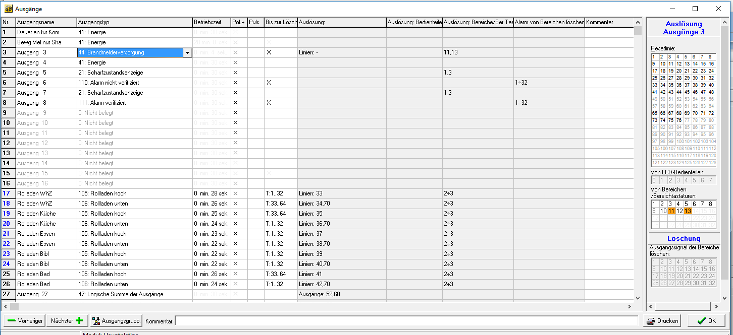

Also bei mir geht da nix aus wenn ich den alarm lösche, die gehen aus wenn der Melder auslöst. Was muss ich denn da an linie oder Bereiche mappen?
Aktuell ist es so bei mir:
Auch noch mal kurz zu den Bereichen. Was die einzelnen Bereiche Melden sollen ob Brand und oder Einbruch stelle ich doch bei den Bedienteilen ein oder?

du hast unter "Resetlinien" die Brandmelder nicht zugeordnet. Damit verhinderst du den Sabotagealarm.

So ich hab jetzt noch mal alles mögliche ausprobiert.
Die Led lässt sich nicht löschen. Wenn die Melder alle als Reset Line beim Ausgang eingetragen sind geht der strom kurz weg, wenn die Melder anschlagen und dann wieder an und danach kommt der Brandalarm.
Wenn ich dann den Alarm im Bedienteil lösche bleibt der Ausgang und die LED weiterhin aktiv da geht dann nix mehr kurz aus. Wenn ich es manuell mache geht direkt der Sabatage alarm los.
Dann hab ich versucht mit einen Virtuellen Ausgang "Ende der Ausgangssignalisierung" der auf einen anderen Ausgang Brandalarm horcht, eine Linie gemäß ausgang zu triggern und diese dann als resetline eingetragen. Auch nichts. Der Ausgang bleibt ganz penetrant einfach an. Was ist das nur?
