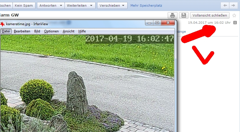

ich habe mir eine Knewmart IPCam zugelegt und überwache damit meinen Außenbereich vorm Haus. Die Kamerazeit, welche rechts oben im Kamerabild angezeigt wird, ist korrekt eingestellt (über das Webinterface der Kamera). Bei Bewegungsmeldung erhalte ich eine E-Mail mit 3 Fotos. Diese Mails wird auf meinen GMail-Account geschickt. Im meinem Posteingang erscheinen die Mails aber seltsamerweise mit der falschen Uhrzeit, nämlich eine Stunde später. Wurde also das Bild um 22 Uhr aufgenommen (was auch in dem Kamerabild dokumentiert ist), trägt die Mail den Zeitstempel von 23 Uhr (obwohl es noch gar nicht so spät ist). Die Uhrzeit an meinem PC ist dabei korrekt eingestellt.

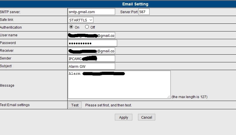

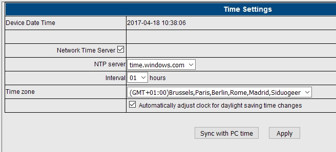

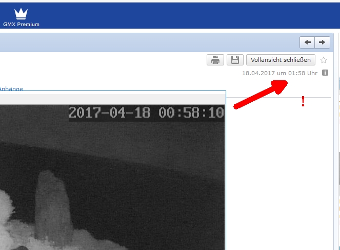

Ich habe mal Screenshots von meinen Timesettings, E-Mail-Weiterleitungssettings, PC Timesettings und auch ein Bild, das Kamera- und Mailzeit gegenüberstellt hinzugefügt.
GMT + 1h und die Sommerzeit (automatically adjust) sind eingestellt. Wie gesagt im Kamerabild wird die Zeit auch korrekt angezeigt, nur die EMails haben eine Empfangszeit von 1 Stunde später.

Mach doch einmal einen Versuch mit der Zeitumstellung von Hand!
Kann man bei der IPCAM einen anderen NTP Server auswählen anstatt der von Microschortt?

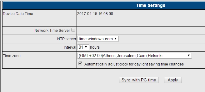

Also ich hab jetzt nochmal manuell rumprobiert, und mit folgender (unlogischen) Einstellung passt es:
Unlogisch ist dabei folgendes:
1) Ich befinde mich ja nicht in der Zeitzone von Athen, Jerusalem, Cairo, sondern Brüssel, Berlin, Pars
2) Das Häkchen bei automat. Berücksichtigung der Sommerzeit ist gesetzt, demnach müsste die Kamera eigentlich GMT +3 h anzeigen, de Facto sind es aber nur +2 h.
Kann das event. noch jemand erklären, warum das so ist? Ansonsten bin ich jetzt zufrieden, denn es stimmt ja alles. Und was bei Rückstellung zur Winterzeit wird man sehen, wenn es soweit ist ;-)
