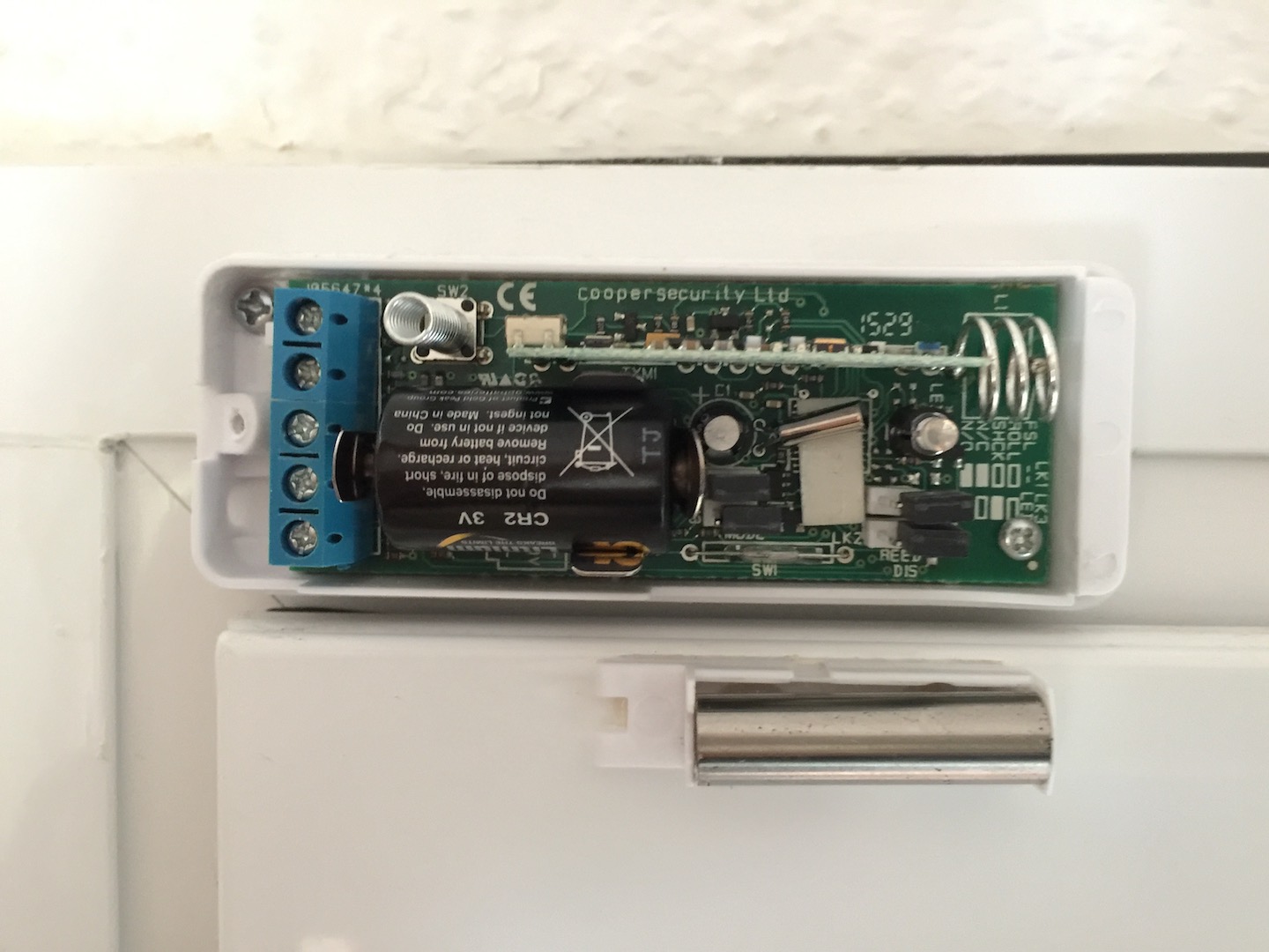

Ist es eine Holztür und sitzt der Magnetkontakt korrekt?
Wenn mann der Magneten im Grenzbereich montiert hat, kann eine kleine Änderung zu dem Problem führen. LG megagramm AK Engineering Sicherheitstechnik Energietechnik Haustechnik Thermografie für Hamburg und Umgebung Errichter für die Systeme von Jablotron, Telenot und ABUS |

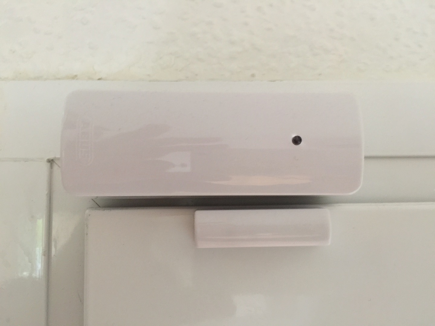

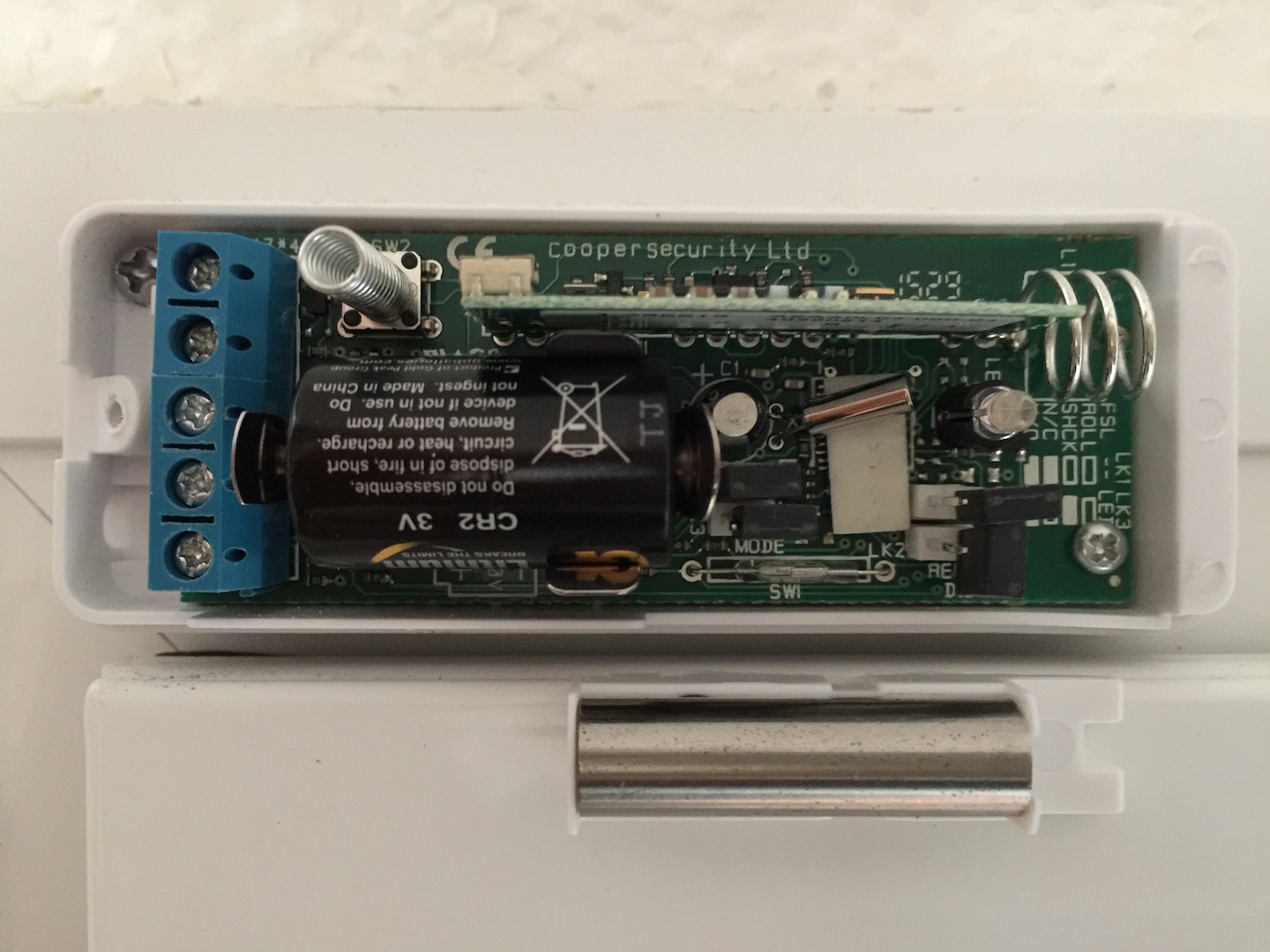

die Bilder sehen optisch gut aus aber der Magnetstift sitzt nicht zentral in der Halterung. Je nach dem wie der Stift in der Halterung sitzt und die Halterung selbst montiert wurde, kann der Stift dezentral zum Reedkontakt sitzen und des Probleme bereiten. Es gehört schon ein wenig Erfahrung zu der Montage.
Als erstes kannst Du das komplette Magnetgehäuse mal um 180° drehen und schauen, ob es Abhilfe bringt. Als weiteres kannst Du die Platine mal raus nehmen und mal schauen, ob der Montagepfeil unter der Platine auch Zentral zum Magnekontakt sitzt. Wenn das alles keine Abhilfe bringt, kannst Du mal den Magnetes mit einem anderen Magneten austauschen. Wäre nicht der erste Magnet, der durch heruntenfallen auf z. B. Fliesen teilentmagnetisiert wurde. Zuletzt kannst Du noch die Platine wechsel und schauen, ob der Fehler wandert. Soviel mal zu einer strukturierten Fehlersuche. Beste Grüße Megagramm AK Engineering Sicherheitstechnik Energietechnik Haustechnik Thermografie für Hamburg und Umgebung Errichter für die Systeme von Jablotron, Telenot und ABUS |

so so, ist das der einzige Öffnungsmelder ????
Man kann doch z. B. mal die Haustür mit einem Fenster tauschen. Erst den Magneten, wenn das nicht hilft, nochmal die Platine. Dann sieht man ob der Fehler mit wandert. Die Reed-Kontaktmontage war definitiv nicht nach der Anleitung. LG megagramm AK Engineering Sicherheitstechnik Energietechnik Haustechnik Thermografie für Hamburg und Umgebung Errichter für die Systeme von Jablotron, Telenot und ABUS |

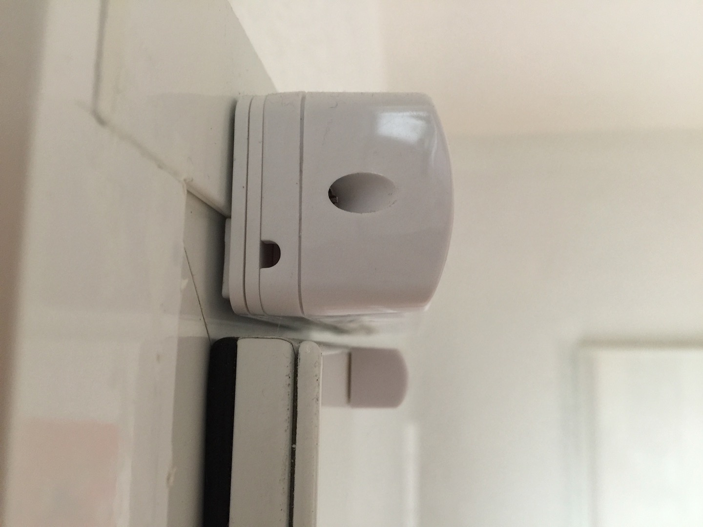

wenn Du die Platine herausnimmst, siehst Du einen Pfeil, der die Mitte des Magneten und nicht die Mitte des Gehäuses angibt. Wird der Magnet nicht korrekt montiert, kommt es zu den Fehlfunktionen.

Hallo Ollialarm,
auf dem Bild "Magnet nachher" aus Beitrag #7 ist die aktuelle Montagesituation dargestellt. Diese funktioniert nun auch schon eine Woche störungsfrei. Mit freundlichen Grüßen, Patrick |
