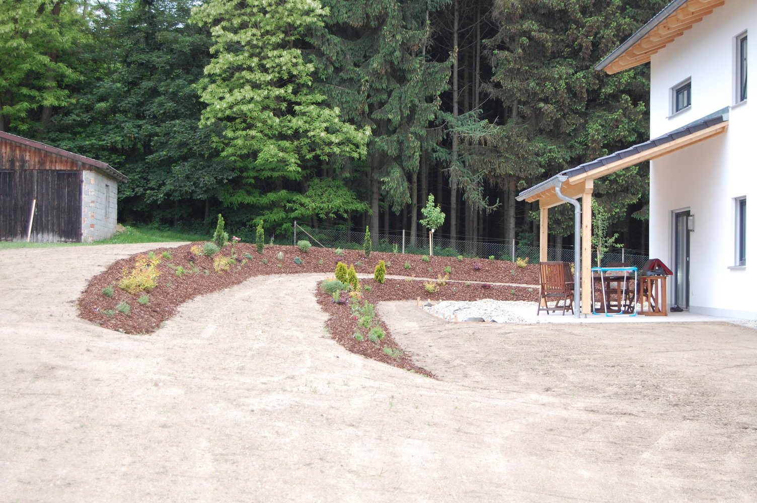

Ich füge Abends mal ein Bild ein, damit man es sich besser vorstellen kann.
Die Idee mit den Lichtschranken finde ich generell interessant, an die hatte ich noch gar nicht gedacht. Bauseits bin ich bislang nur mit Funk unterwegs. Eine nachträgliche Verdrahtung von Terasse bis zur Alarmzentrale ist sehr sehr aufwenidg. Ich hatte in der Rohbauphase mehr Leerrohre legen sollen Was ich generell damit bezwecken möchte, ist für mich als Bewohner, Grundstückseigentümer, Ehemann und Familienvater realativ einfach. Meine Terassen liegen von der Straße her fast unsehbar, auf zwei Hausseiten habe ich wenige Meter Abstand zum Wald. Ich möchte damit einen Alarm / Voralarm bekommen, wenn sich jemand unbefugt auf der Terasse aufhält, bevor er sich an der Terassentüre zu schaffen macht (welche ebenfalls über Funk an die Abus gekoppelt ist). Ich finde einfach, zwei Terassentüren, kaum einsehbar von der Straße mit jeweils 2 Elementen a 1m breite auf 2m höhe sind "einladend" - das möchte ich gerne eindämmen, unterbinden. Ein Bild von der Terasse, vom Grundstück folgt abends. Mein Idee war, den BW unterm Terassendach anzubringen, somit könnte ich die Sonneneinstrahlung minimieren und Regen / Schnee ganz auschlíeßen. |

Sorry für die Verzögerung.. Anbei ein Bild zur besseren Darstellung und zum Einblick in das unterschiedlich hohe Gelände. Überwachen möchte ich gerne den Bereich außerhalb der Terasse, den Bereich der auf dem Bild braun / grau ist auf der unteren Ebene vor der Terassentüre. Mittlerweile ist das unser Rasen. Gerne auch den Rasen auf der mittleren Ebene. Hier hat niemand was zu suchen, außer meiner Katze :-) |

Hallo Schnitzl,
Im Sinne eines fehlalarmfreien Betriebs der Außenbewegungsmelder würde ich auf die Überwachung des ansteigenden Bereiches verzichten (u.a. wegen der Bepflanzung). Empfehlung von mir ist die Überwachung der unmittelbar an das Haus grenzenden Perimeterzone (bitte mit zu den Anforderungen passenden Meldern - z.B. aus dem Portfolio von OPTEX). Bei der Projektierung aber unbedingt die Installationsanleitungen beachten! Gruß Banane |
