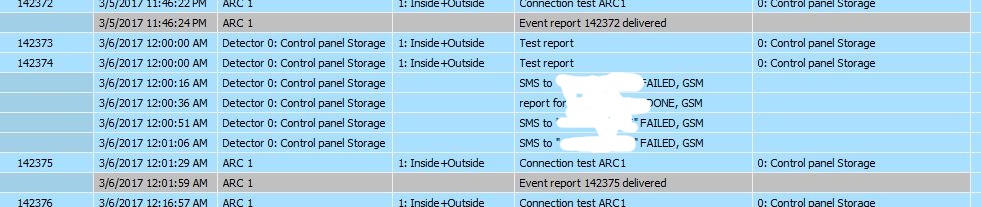

Ist lediglich ein Anruf auf dem Handydisplay von einigen Sekunden. Ein Auszug aus der Ereignissliste in der Anlage.

das sieht so aus, als wenn Du deine Telefonnummer bei der Wachzentrale eingetragen hast.
So bekommst du einen Routineanruf. Da dieser aber nur Daten sendet hörst du nichts.
