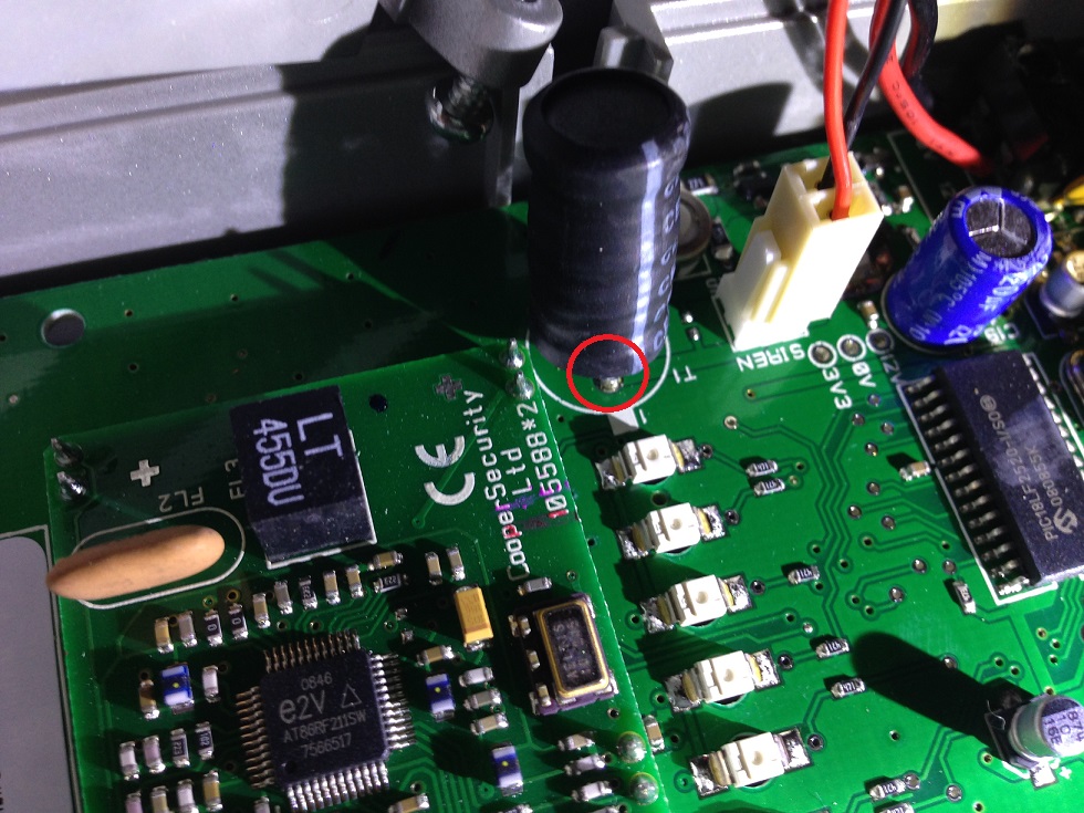

Guten Abend, habe heute das FU8200 installiert. Hat alles gut geklappt, nur beim Schließen des Gehäuses hat ein Bauteil (siehe Anhang) am Piezzo-Signalgeber angeschlagen so dass das Gehäuse nicht zu ging. Ich habe das Bauteil dann ganz vorsichtig weggebogen. Leider ist dabei ein Lötpin abgebrochen (siehe Bild roter Kreis).
Das FU8200 gibt nun keinen Ton von sich. Ich vermute, dieses Teil ist für die Tonerzeugung verantwortlich. Alles andere funktioniert.
Kann mir jemand sagen, was das für ein Bauteil ist? Ich würde gern dieses Teil neu bestellen und es dann neu einlöten.

Das sieht für mich aus wie ein Elko, Kondensator Shy
Auf dem Teil steht auch die genaue Bezeichnung drauf.

hat Du Erfahrung mit dem Löten?
Platine ist doppelseitig und ohne vernünftige Entlötpumpe wird das nichts.

Natürlich nicht Blush. Das werde ich dann mal lieber sein lassen, zumal es auch vermutlich ein Elko ist.
Würde es gern gegen Entgeld von einem Profi machen lassen. Kennt Ihr jemanden? Danke + Gruss JeSi
