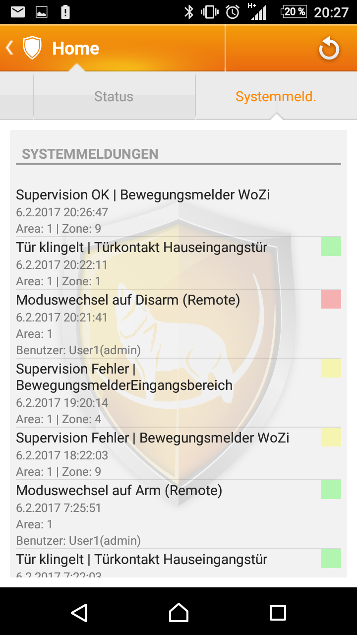

Doch plötzlich machte sich nach ein paar Stunden die App auf mein Handy mit einer Alarmmeldung bemerkbar (zum Glück nicht die Innensirene!)
Die Alarmmeldung erscheint in rot auf dem Handydisplay, mit der Info, dass ein Bewegungsmelder (z.B im WoZi) nicht erreichbar ist!
Das ganze geschieht zeitversetzt bei beiden PIR Bewegungsmeldern!

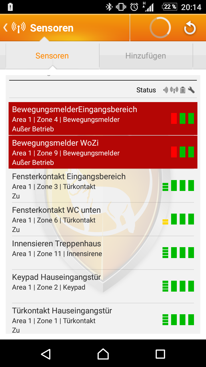

In der Sensorliste erscheinen die Bewegungsmelder dann als "außer Betrieb" gekennzeichnet, in den Systemmeldungen dann "Supervision Fehler"
Das Kuriose:
Gehe ich zu den Bewegungsmeldern, dann erkennen sie mich sofort und die App informiert mich sofort mit "Bewegungsmelder OK"
Das ganze geschieht jetzt täglich!
