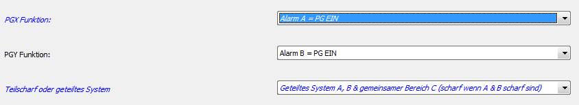

Ich habe eine Indexa 8000 Zentrale mit gsm modul, 2 Bedienteile, 2 Innensirenen, 1 Aussensirene!
Jetzt habe ich alles per O-link software Installiert und möchte eine geteilte Anlage erstellen.Big Grin
Habe geteiltes System eingestellt und die Komponenten so verteilt auf A und B die Aussensirene hat sich dann von selbst auf C gestellt (denke das passt)
Wollte dann die Innensirenen über PGX und PGY an die jeweiligen Bedienteile anlernenHuh
Und da komm ich nicht weiter also entweder lassen sich die zwei Sirenen nicht getrennt voneinander Steuern oder das mit dem geteilten System hat nicht ganz geklappt weil ich müßte ja die 2 Bereiche ganz unabhängig voneinander Steuern können aber das geht irgentwie au netDodgy
Habe da noch was gelesen von Sequenz 61nnsr denke das könnte mit dem zusammen hängen aber ich weis es leider nicht!!!!
Wär super wenn mir jemand weiterhelfen könnte!
Danke schonmal

bei der OASIS Anlage kannstdu die Funksirenen keinem Bereich zuordnen.
Es ist unerheblich ob du Berteich A, B oder C, markierst.
Bei einem Alarm egal aus welchem Bereich, geht die Sirene immer an.
Über diese Funktion, kannst du einstellen, ob die Sirenen auch bei Teilscharfschaltung aktiv sein sollen.
Die PG Ausgänge kannst du alarmmäßig einem Teil-Bereich zuordnen und darüber Sirenen ansteueren. Denk daran, das diese nur jeweils max 100 mA schalten können.

also jetzt ist es so, ich habe beide Bedienteile vor mir liegen hab das System auf geteilt gestellt.
Das eine Bedienteil Pos.05 steht auf A und das andere Pos.06 auf B und beide auf Natürlich!
wenn ich jetzt das eine Pos.05 auf scharf Bereich A stelle und das andere Pos.06 scharf Bereich B stelle
wird alles scharf!!!!
soweit so gut, und Die Alarme für A und B schalten auch richtig.
Aber wenn ich jetzt an einem Teil den Alarm mit dem Code ausschalte z.B Bereich A dann ist bei mir alles unscharf!!!!!!
das ist doch komisch oder?
Hat jemand eine Idee an was das liegen könnte.
Danke Gruß

(04-01-2017 12:15)Holzi schrieb:  Das eine Bedienteil Pos.05 steht auf A und das andere Pos.06 auf B und beide auf Natürlich!
Das iost nur die Einstellung für den Kontakt den man verdrahtet am Bedienteil selbst anschrauben kann.
Für die Bedienfunktion ist das komplett unrelevant.
Zitat:Aber wenn ich jetzt an einem Teil den Alarm mit dem Code ausschalte z.B Bereich A dann ist bei mir alles unscharf!!!!!!
Stelle einmal die Reaktion des Codes auf Scharf/unscharf. Dann sollte das klappen.

So habe das gerade ausprobiert.
System geteilt
Code reaktion auf NATÜRLICH
Einzelne Codes angelegt
1111 für A
2222 für B
3333 für C
Wichtig ist dem Code auch den Bereich zuzuordnen.
Dann klappt das genau wie gewünscht.
Wichtig ist, nicht den Hauptcode verwenden.
Der schaltet immer komplett scharf bzw unscharf

Ich hab noch eine Frage wegen der Zuordnung Der Ausgänge, ich hab gelesen Kapitel 7.41Lightbulb im Installationshandbuch
wenn man Sequenz 61 nn rs Also bei mir dann 61 32(Innensirene)8(Steuerung der PG Ausgänge)1(Bereich A)
.........zusammen gefasst 613281.................. heißt das dann, dass meine Innensirene wenn ich sie auf PGX stelle also 1 mal piepsen lasse
dann meinen Bereich A Steuert und wenn ich das ganze mit der Sequenz 61....... für Bereich B wiederhole hab
Ich Die 2 Sirenen voneinander getrennt oder?Huh

nein, mit der Einstellung kannst du erreichen, dass ein Kontakt einen PG Ausgang schaltet.
Eine Sirenenzuordnung ist damit nicht möglich.

"Ein eingeschränkter Alarm der programmierbaren Ausgänge PGX & PGY ist angemessen wenn ein geteiltes System vorliegt , in dem z.B. PGX dem Alarmbereich A und PGY dem Alarmbereich B zugewiesen wird.
Bei 6 sec. Betätigung der Funktionstaste an der Funk Innensirene , gefolgt von einem piepton , folgt die Sirene dem Status des programmierbaren Ausgangs PGX und wenn man 9 sec drauf drück folgt sie dann PGY!Big Grin
Also ich versteh das echt so, das man die Sirenen zuordnen kann.
und darüber steht "neue Funktionen".
was meinst Du dazu das kann ich doch nicht Falsch verstehen oder??
DankeShy
09-01-2017, 22:10
RE: Probleme bei geteiltem System
Nein, vielleicht, Ja. Cool
Also du kannst die Sirene DIREKT keinem Bereich ( A,B,C ) zuordnen.
Aber die PG Ausgänge kannst du so verwenden, das PGX = A und PGY = B jeweils aktiv sind wenn in den angegeben Bereichen ein Alarm ausgelöst wird. Diese Zuordnung ist fest.
Nun kannst du wie in der Seite 60 beschrieben festlegen, ob sich deine Sirene wie der Ausgang PGX oder PGY verhalten soll.
