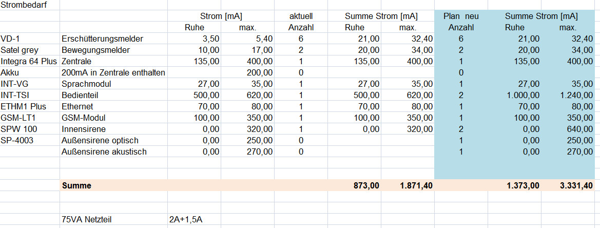

Ich möchte meine Satel Integra erweitern und bin mir nicht ganz sicher, ob ich ein Zusatznetzteil benötige oder nicht.
Das 75VA-Netzteil liefert einen Strom von 2A+1,5A=3,5A.
Anhängend habe ich die gegenwärtige Konfiguration zur geplanten gegenüber gestellt. Ich bleibe in beiden Fällen zwar unter den 3,5A, wenn ich die Maximalströme betrachte, bin aber verunsichert aufgrund der Aussage, dass der Ladestrom bis zu 1,5 A betragen kann (ich habe einen 7,2 Ah Akku).
Vielleicht kann hier ein erfahrener Errichter mal drauf schauen und mir sagen, ob er für die geplante Konfiguration ein zusätzliches Netzteil einbauen würde und wenn ja welches.
Danke u. Gruß Hogend

nimm ein APS-412 mit zusätzlichem Akku dazu. Mit zwei INT-TSI pfeift er sonst auf der letzten Rille.
Du kannst auch ein APS-15 nehmen, das APS-412 kann aber meist ohne Zusatzgehäuse irgendwo in einer Unterverteilung installiert werden.

Ok, danke. Für das Netzteil APS-412 hätte ich zwar im Zählerschrank noch Platz, aber den Akku muss ich ja auch noch irgendwo sabotagesicher unterbringen. Da brauche ich sowieso ein zusätzliches Gehäuse.
Oder gibt es das 75VA-Netzteil auch mit mehr Leistung, so dass ich das einfach austauschen könnte?
Zum APS-15: Wenn ich meine beiden Bedienteile darüber versorge, wird es schon wieder eng:
2x620 mA= 1240 mA
+ 500mA max. Ladestrom (gem. Manual zum APS-15)
= 1740mA
Also 240mA über dem max. Strom des Netzteils.

ein INT-TSI über das APS-15 zu versorgen genügt.

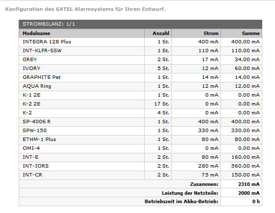

Ich habe ein 80 VA Netzteil im Gehäuse für die Zentrale. Nach adam riese müsste mir das ja 4A liefern oder?
Mit dem was ich aktuell verbaut habe, komme ich auf einen MAX Bedarf von 2310mA.

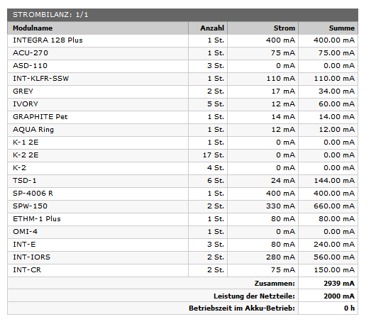

Jetzt kommt die letzte Ausbaustufe hinzu mit Brandmeldern und Funkerweiterung usw. der Max Bedarf wäre dann 2939mA.
Brauch ich dann eine APS oder komme ich noch ohne aus? Wenn ja wie speise ich die Extra Power ins System ein?

welche Zentrale, welcher Akku, welche Einstellung des Akkuladestroms?
24-04-2017, 08:01
RE: Integra: Frage zum Gesamtstrombedarf
Zentrale Integra 128 Plus, Akku 7,2 Ah, Ladestrom weiß ich nicht aktiv habe ich das nicht geändert.

der Trafo bringt genug Leistung, das Netzteil der Zentrale ist bei Vollast aber überfordert.
Daher würde ich ein APS-412 mit Akku und Gehäuse dazusetzen.

Wie kann ich eigentlich die Ladespannung für den Akku an der Zentrale einstellen?
Alles klar ich würde dann das Bedienteil, und die INT IORS damit versorgen.
Damit dürfte ich dann auf der Sicheren Seite sein oder?
Einspeisen, einfach COM vomAPS-412 zusätlich in die Com Klemme schrauben und 12V+ kommen von der Zentrale ab und das vom APS-412 in die Klemme 12V+ vom bspw. INT-IORS oder?
Was mach ich mit den OC Ausgängen? Kann ich die einfach an Meldelinien klemmen?
Noch ne frage ganz anderer Natur. Könnte ich auch von den 12V und COM Strom für andere (nicht Satel geräte) abzapfen oder kommt dann der BUS durcheinander?
24-04-2017, 14:08
die PLUS-Zentrale regelt die Ladespannung automatisch. Bei den Nicht-Plus gibt es einen Begrenzer-Jumper
Ja, Bedienteile ung IORS darüber zu versorgen passt
Der COM muss vom APS-412 auf den Zentralen-COM gebrückt werden, den Plus zur Versorgung der Bedienteile und IORS nehmen. Den COM natürlich auch an die Geräte
ja, die Störungsausgänge solltest du auf entsprechende Meldelinien legen
ja klar, auch andere Geräte (wie Melder, Wählgeräte...) kannst du auch spannungsversorgen.
