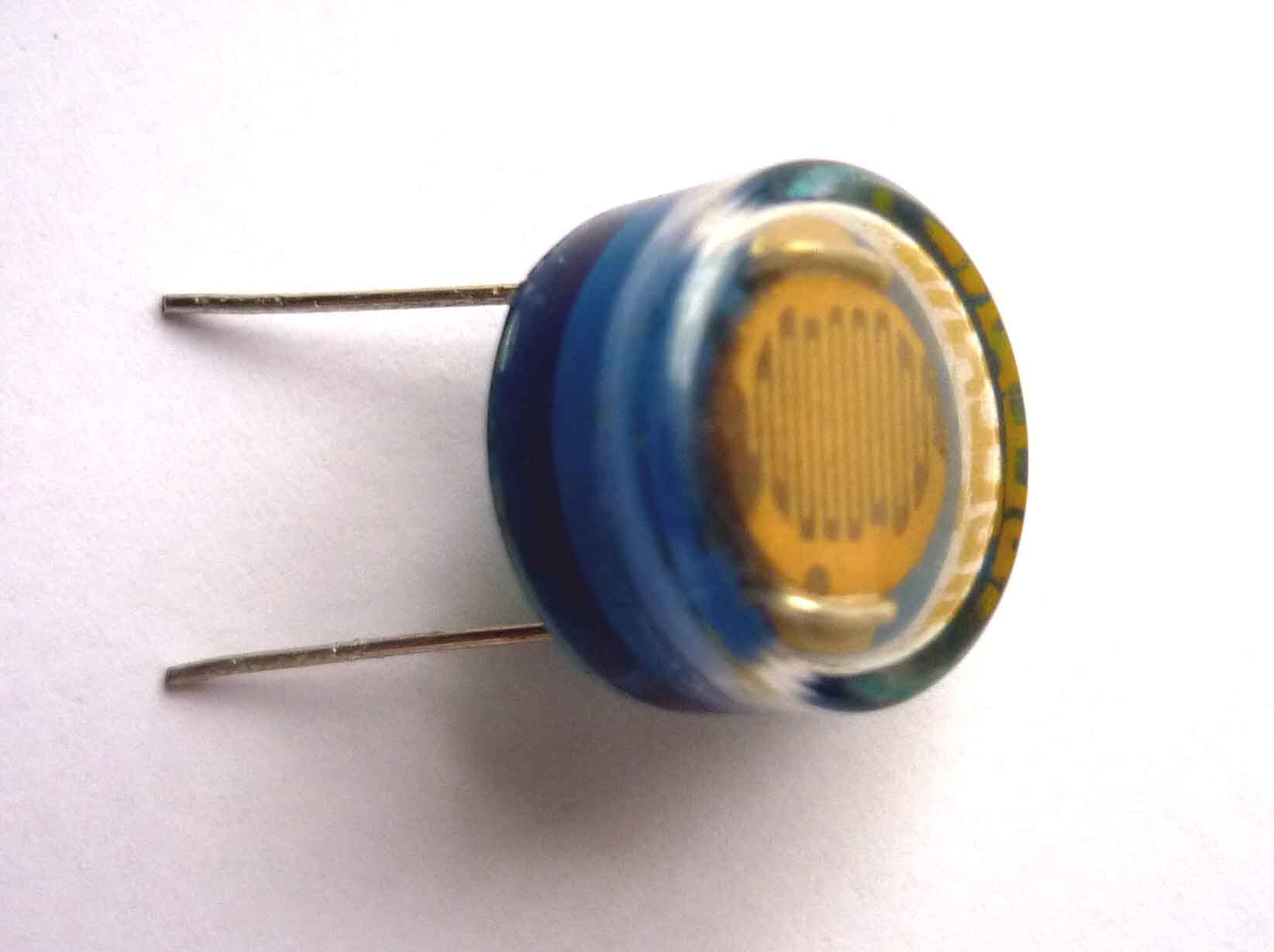

Frage an Elektroniker, die noch einen Lötkolben in die Hand nehmen. Der abgebildete Fotowiderstand scheint eine begrenzte Lebensdauer zu haben. Hoffentlich noch keine eingebaute Obsoleszenz ...
Er soll einer Dämmerungsschaltung signalisieren - es wird dunkel. Fast einmal im Jahr muß ich das Ding erneuern, da es unmögliche Werte liefert. Mißt man den Widerstand, so stabilisiert sich der abzulesende Wert erst nach diversen Sekunden. Fast könnte man meinen einen Kondensator vor sich zu haben. Der Fotowiderstand ist in einem wasserdichten Glasgehäuse geschützt an der Außenwand verbaut. Kennt jemand das Problem ? Danke und Gruß Manfred |
17-10-2016, 10:35
RE: Fotowiderstand defekt
Hängt der Sensor direkt im (vollen) Sonnenlicht oder ist er von der direkten Sonneneinstrahlung abgeschirmt?
Das brutale UV-Licht "bruzelt" gern solche Komponenten dahin. |

Da Glas UV nicht abschirmt, wäre der Hinweis gut. Vielen Dank hierfür.

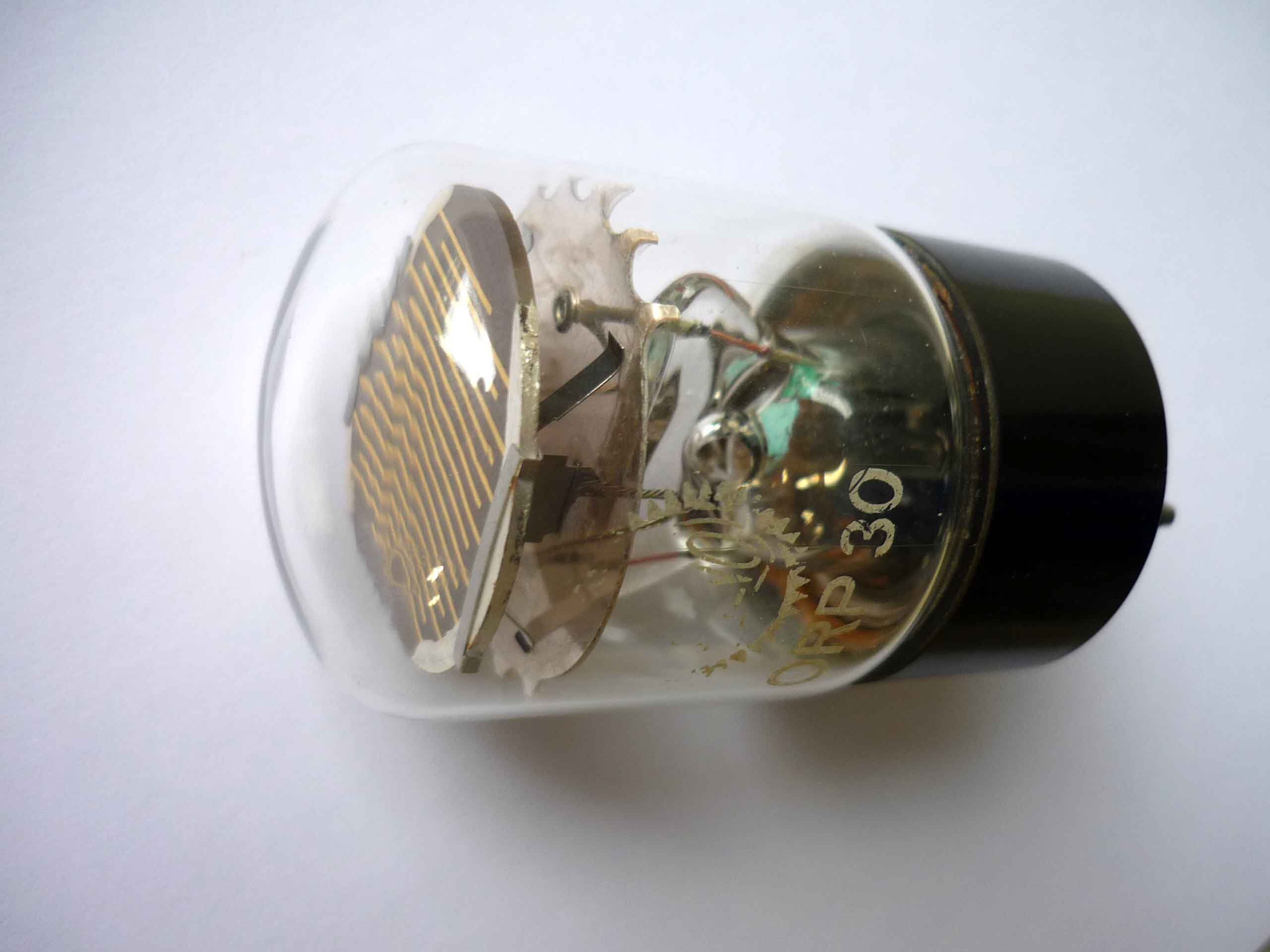

Ich werde für die Einheit ein besseres Plätzchen suchen müssen. Aus der Röhren-Zeit mit habe ich noch ein Relikt (Bild) aus meiner Truhe geholt und jetzt verbaut. Gruß Manfred |

sieh an, da packt der Manfred seine Museumskiste aus und läßt uns alle mit Neid darauf schauen.
Technik, die auch heute noch begeistert. Respekt. Hab noch so ein Teil liegen, falls Du Bedarf hast. LG megagramm AK Engineering Sicherheitstechnik Energietechnik Haustechnik Thermografie für Hamburg und Umgebung Errichter für die Systeme von Jablotron, Telenot und ABUS |

Hey Manfred; Zeit fürn Update bei deinem Fotosensor. Vergönn dem Teil doch eine Sonnenbrille mit UV Schutz. Schaltet dann zwar etwas früher aber wozu spart man Zeitrelais in der Bastelkiste. Ich spendier auch die Sonnencreme fürs Gehäuse.
Boahh jetzt seh ichs richtig. ORP30. Das Teil weis aber schon das der Krieg lange vorbei ist. Das wäre doch eher was für "Bares für Rares". 11.Gebot: Du sollst die Alarmanlage nicht kombiniert mit einer Türverschlusseinrichtung deaktivieren. —- Fragen bitte immer ins Forum und nicht meinen Postkasten anfüllen. DANKE! |

Heh alter Recke. Danke für die ORP30 Erkenntnisse. Es gibt eine liebevoll gepflegte Seite „jogis-roehrenbude“. Dort wurde ich Dank Deiner Typenbezeichnung fündig mit einer PDF. Das Teil ist jung - erst von 1958 !
Ich schaue mir den Job von ORP30 erst einmal an, Evertech. Ansonsten finde ich ein schattiges Plätzen für die doofen kleinen sensiblen Dinger. Bares für Rares - haha ... Dem Horst habe ich vor einer Stunde gerade eine ‘Emil’ geschrieben. Er ist ja n’ netter Kerl, doch ein paar Dinge finde ich nicht ok. Alles Gute für Dich Manfred > ... dass sich mein Multimeter oft bei einer Widerstandsmessung genauso verhält, dass es den Wert "hoch- oder runterzählt". Uih, Hab' ich noch mit keinem Multidings erlebt, Jörg. Wollen wir alle zusammenlegen und Dir für 6,95 ein neues gönnen, haha ... Schönen Abend Manfred |
