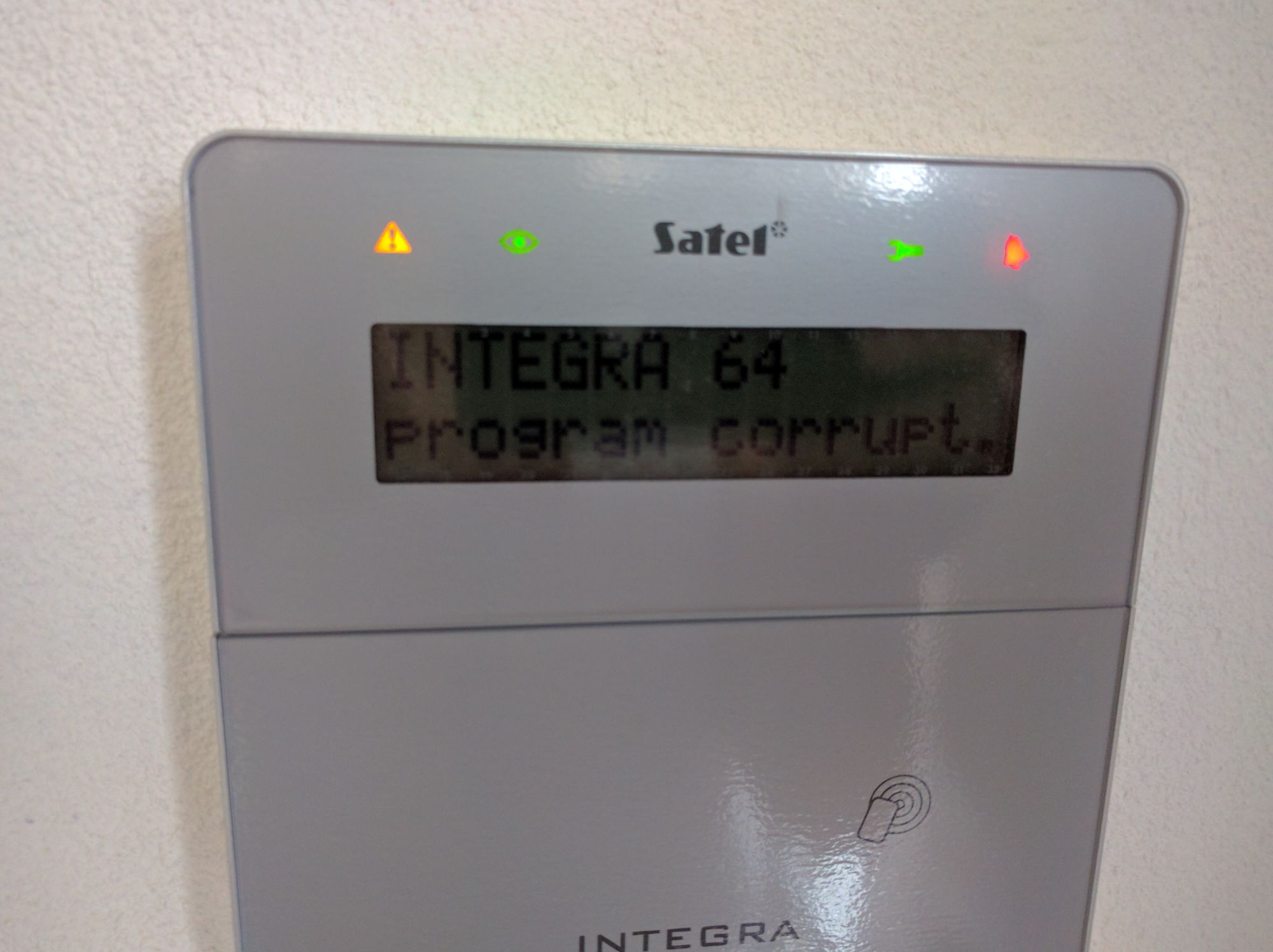

Hallo miteinander,
meine Frau hat gerade die Integra 64 aktiviert. Nun blinken alle 4 LEDs und auf dem Display steht Program corrupt. Ab und an piept das Bedienteil auch, dann steht da was von Starter 4.1. Das Bedienteil reagiert auf keine Eingaben. Ich bin mir nicht sicher, ob die Linien scharf sind oder nicht. Was mach ich jetzt? Grüße DerHans |

Program corrupt kenne ich nicht.
Der Meldung nach zu urteilen würde ich die Werkseinstellungen wiederherstellen und die gespeicherte Programmierung wieder einspielen. Wenn der Fehler nochmal auftritt wird es wahrscheinlich ein Hardwareproblem sein. Hast du denn vor Kurzem etwas an der Anlage geändert oder eine unübliche Aktion durchgeführt? Satel Videotutorials: https://www.youtube.com/c/aslademcogmbh |

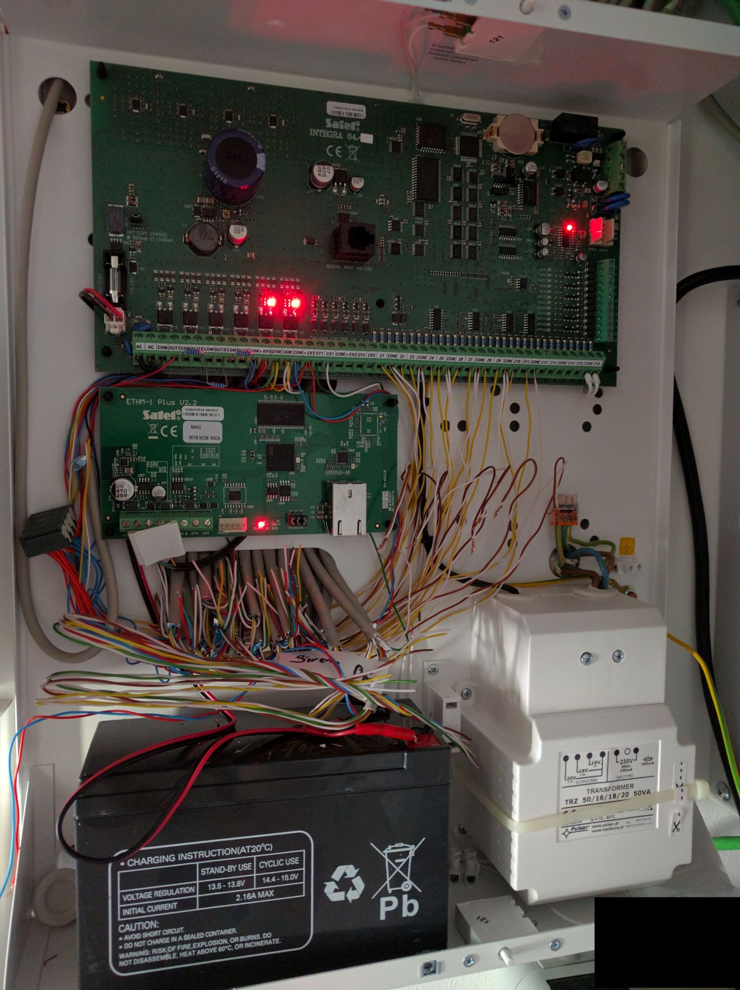

danke für die Antwort. Ich habe im Netz auch nichts zu diesem Fehlercode gefunden. Die Linien waren nicht scharf. Die Anlage ist in dem Zustand, in dem sie der Errichter aufgesetzt hat. Diesen habe ich heute kontaktiert und bin in Absprache mit ihm folgende Schritte durchgegangen: -Sicherung raus -Akku abgehängt -Akku angeschlossen -Sicherung rein Resultat: Fehler tritt nach wie vor auf. Anbei 2 Bilder von der Anlage. Mein Errichter meinte, falls dieser Kaltreset nicht funktioniert, müssten wir die Hauptplatine tauschen. Allerdings führt die Strom und sieht gut aus (soweit ich das beurteilen kann). Wie kann ich denn auf die Anlage zugreifen? Per Ethernet Kabel? Und wo krieg ich die Software her? Noch was, die Anlage hängt an derselben Sicherung wie mein Router. Ob das nun geschickt war, das sei dahin gestellt. Sicherung raus, Anlage aus, Router aus. Kann ich die Anlage deaktivieren, ohne Bedientteile per Ethernet? Dann könnte ich die Sicherung für meinen Router wieder einstecken. Gruß Hans |

Im IP-Modul steckt kein Kabel und das Brückenkabel fehlt?!?
Die Hardware wird erst mal O.K. Sein, lass die Programmierung wieder einspielen, wenn du einen Errichter hast. Du selbst kannst das nicht, wenn du keinen Zugang hast und die Programmierung nicht vorliegt. Wenn IP noch nicht eingerichtet ist brauchst du ausserdem das Programmierkabel, da die Programmierung ja "korrupt" ist Satel Videotutorials: https://www.youtube.com/c/aslademcogmbh |

Hallo Animal,
wo wird denn das IP Kabel und das Brückenkabel angeschlossen? Kannst Du das bitte im Bild markieren? Sind die Kabel verrutscht? Falls dann die Hardware ok ist, sollte sich die Anlage booten lassen. Falls nicht, hat die Software einen Treffer. Admin Code für die Anlage habe ich. Ich hätte also Zugang, mir fehlt allerdings das Kabel und die Software. Was bedeutet "wenn die IP noch nicht eingerichtet ist?" Kann ich nicht versuchen, mir per Kabel/Software Zugang zu verschaffen um dann die Einstellungen downzuladen um dann ggfs. die Software neu einzuspielen? Gruß Hans |

Der Admincode bringt dir Icons, du brauchst den Servicecode und das Programmierkabel. Das Brückenkabel gehört in die Programmierschnittstelle der Hauptplatine und auf den 5-pin Anschluss des ETHM-1. Ausserdem ist an der LAN-Buchse nichts angeschlossen.
Lass den Errichter kommen, so wird das nichts. Satel Videotutorials: https://www.youtube.com/c/aslademcogmbh |
