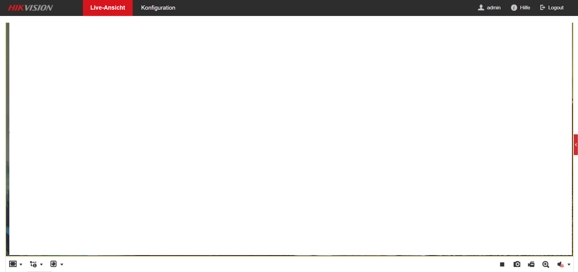

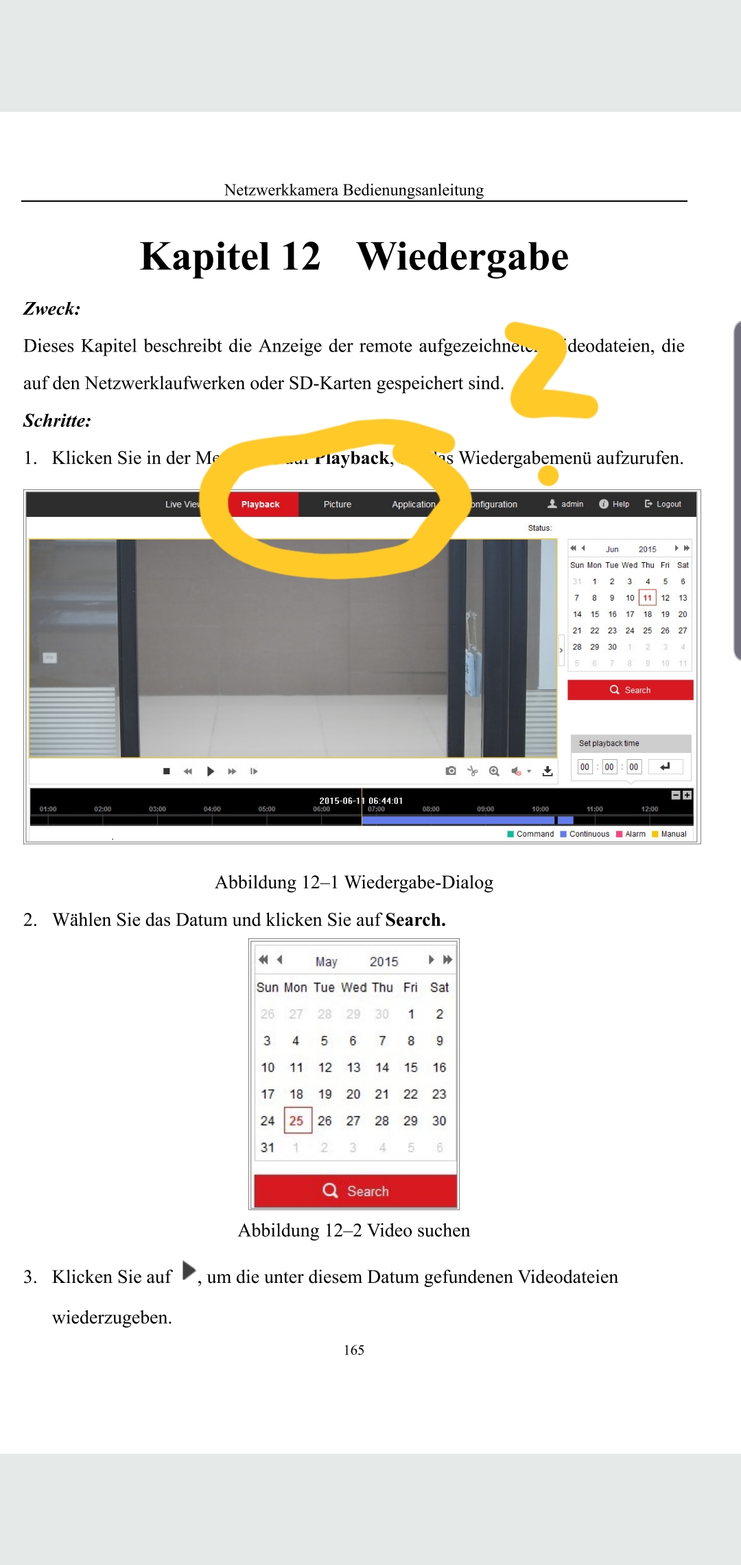

So, ich stecke fest:
Die in der Anleitung beschriebenen Menüfunktionen "Playback", "Picture" und "Application" gibts bei mir einfach nicht. In Hik Connect kann ich aufgenommene Videos abspielen, aber nicht übers Webinterface. Was kann ich da machen?
So sieht das bei mir aus. Kein Button für die Wiedergabe.
Zudem stellt sich alle paar Stunden die Auflösung vom Substream von 640x480 auf 320x240 runter, ohne dass ich was dazu täte.
Schließlich sind die Sensoren (egal ob Motion oder Cross Line) ungewohnt unzuverlässig. Da kann ich davor rumturnen und wedeln wie ein Wilder, und es passiert trotzdem in 50% der Fälle nix, egal bei welchen Einstellungen.
Ich bin mir arg unsicher, ob ich die Kamera so behalten will. Ist übrigens vom Deutschland Distri "Cambuy", Firmware V5.5.61 build 180718.

Nimm mal den Internet Explorer für das webinterface!
Kein edge, Firefox oder Chrome benutzen. Dann geht das alles wie gewünscht.
23-08-2019, 19:57
RE: Fragen zu Hikvision dark fighter Kameras
Mit firefox 52 esr funktioniert alles tadellos, mit neueren Firefox oder ChromeVersionen musst du tief in die specs, um dies zum Laufen zu bringen.
Da ist der Tip von Daniel der richtige, internet explorer und gut ist.
Da bekommst du alles angezeigt.
Die Programmierung dieser hiks ist nicht trivial. Gerade die Verknüpfungsmöglichkeiten sind enorm.
Somit solltest du erstmal step by step die Auslösekriterien testen, welche denn für dich die Beste sein will.
Gerade die Möglichkeit, Auslösungen innerhalb eines Zeitfensters auszublenden, senkt die Fehlalarmquote enorm.
Glaube nicht, dass du die Hik innerhalb eines Tages beherrschst.
Das dauert länger.
Vielleicht solltest du cambuy mal fragen, wie er es richtig programmieren würde.
Dann kannst du nur lernen.

Oh ja, mit IE Tab als Browser Addon für Chrome gehts auch, hatte ich noch im Lauf des Nachmittags gefunden (https://www.youtube.com/watch?v=OHlJh1jutUE) Smile
Problem 1 gelöst!
