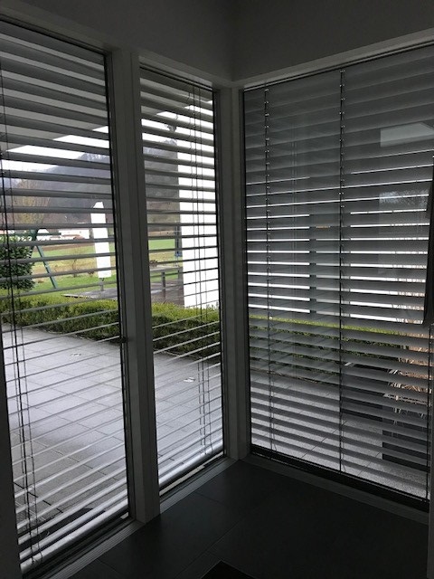

habe nun ein ähnliches Problem und frage mich ob ich den AGD-200 auch in die Ecke setzen kann?! Mein Fenster geht über Eck und die nächste Mauer steht etwas weiter weg.
Viele Grüsse
Jan
03-01-2020, 21:34
RE: Kombi-Bewegungsmelder mit akustischer Glasbrucherkennung
bei 3-4 Metern Distanz sollte das funktionieren. Ein akustischer Meldertester würde aber Restsicherheit vor der Montage ergeben. Bei größerer Distanz würde ich mich ohne Testen nicht darauf verlassen und eventuell Erschütterungsmelder (den AXD-200) einsetzen.
06-01-2020, 10:00
Danke für Deinen Tip, da ich innerhalb von 2m liege habe ich sie erstmal montiert - testen muss ich verschieben da ich keinen Glasbruchtester besitze, muss ich mir beim Kollegen ausborgen
