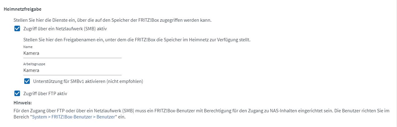

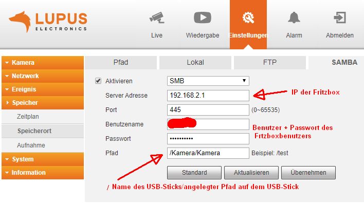

Hallo dantex12,
anbei meine Einstellungen für SMB/SAMBA aus meiner Fritzbox und der LE201.
Der in der Fritzbox angelegte Benutzer bei SMB, ist der gleiche wie bei FTP.
Wichtig ist, das der Speicherpfad richtig angelegt ist. Bei mir ist es "/Kamera/Kamera". Also der USB-Stick hat den Namen "Kamera" und darauf habe ich einen Ordner mit "Kamera" angelegt".
Die Kamera legt dort ihre eigenen Ordner an mit dem vergebenen Namen in der Kamera LE201/202.
Bei Fragen einfach noch einmal melden.
Gruß Hano

Wichtig ist der Speicherpfad. Stimmt der? Wie heißt der der USB-Stick?
Kontrollieren kann man den Speicherpfad des USB-Sticks, wenn er in der Fritzbox steckt, im Fritzboxmenü unter "Heimnetz / USB Speicher", mit welchem Namen er dort als USB-Speicher angezeigt wird.
Gruß Hano

Das Problem war, das der Pfad noch angepasst werden musste, da der Stick noch mal extra angegeben werden musste, obwohl ich dem User nur Zugriff auf ein Ordner auf diesem Stick gegeben habe :-)
Klappt alles und läuft auch endlich mit normalen MP4 Dateien.
