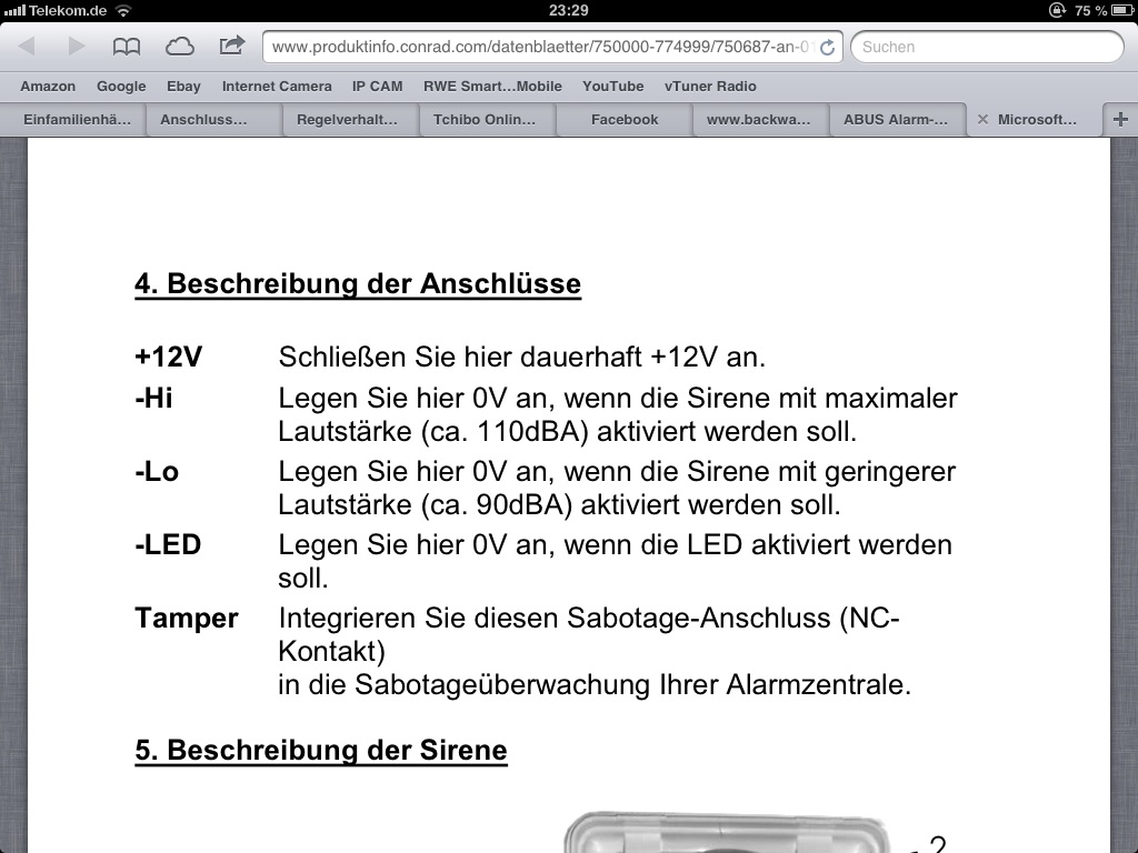

Hallo Gemeinde,
ich habe Probleme beim Anschluss der o.g. Abus-Sirene. Gemäß Anleitung ist die Sirene über den + Anschluss und über IW angeschlossen (da die Sirene wohl Dauerstrom benötigt). Der Anschluss der Scharfanzeige (LED in der Abus-Sirene) soll über PG und Masse (GND) laufen? Da ich die Sirene aber über + angeschlossen habe, fehlt mir aber die GND-Verbindung. Welchen Anschluss muss ich vornehmen?

du brauchst für deine Abus-Sirene mindestens vier Drähte, die ersten beiden hatten ja sowohl du wie auch Tim bereits beschrieben:
Draht 1: Dauerplus der OASIS an +Klemme der Sirene
Draht 2: geschalteter Minus IW (oder EW) von der OASIS an Minus- oder 0V-Klemme der Sirene
Draht 3: Scharfsignal von PGX bzw. PGY an den Plusanschluss der Scharf-LED
Draht 4: Minus- bzw. Groundsignal von der OASIS zum Minusanschluss der Scharf-LED

Punkt 3 und 4 musst du tauschen. Die PGY schalten nach Masse. Daher muss hier der Minuspol der LED ran. Der Pluspol kommt an U+

1. Der 12V-Anschluss der Sirene an den U+ der Oasis
2. Den Hi- Anschluss der Sirene an IW der Oasis
3. Den LED-Anschluss der Sirene an den PGY
Damit 3 Drähte, oder?
Kevin
19-11-2012, 09:05
RE: Anschluss Abus SG1250
Moin Moin
ja drei Drähte, wenn ich das richtig sehe, ist der Plusanschluss schon in der Sirene verdrahtet.
Gruss Tim

Heute endlich gemäß Tim's und Olli's Hinweisen angeschlossen, funktioniert mit den 3 Drähten. Die Sirene befindet sich in der Küche und ergänzt die beiden anderen Sirenen. Mit der Scharfanzeige haben wir eine Erinnerungsfunktion (bevor) Fenster bei der Aussenhautteilscharfschaltung geöffnet werden. ;-)
