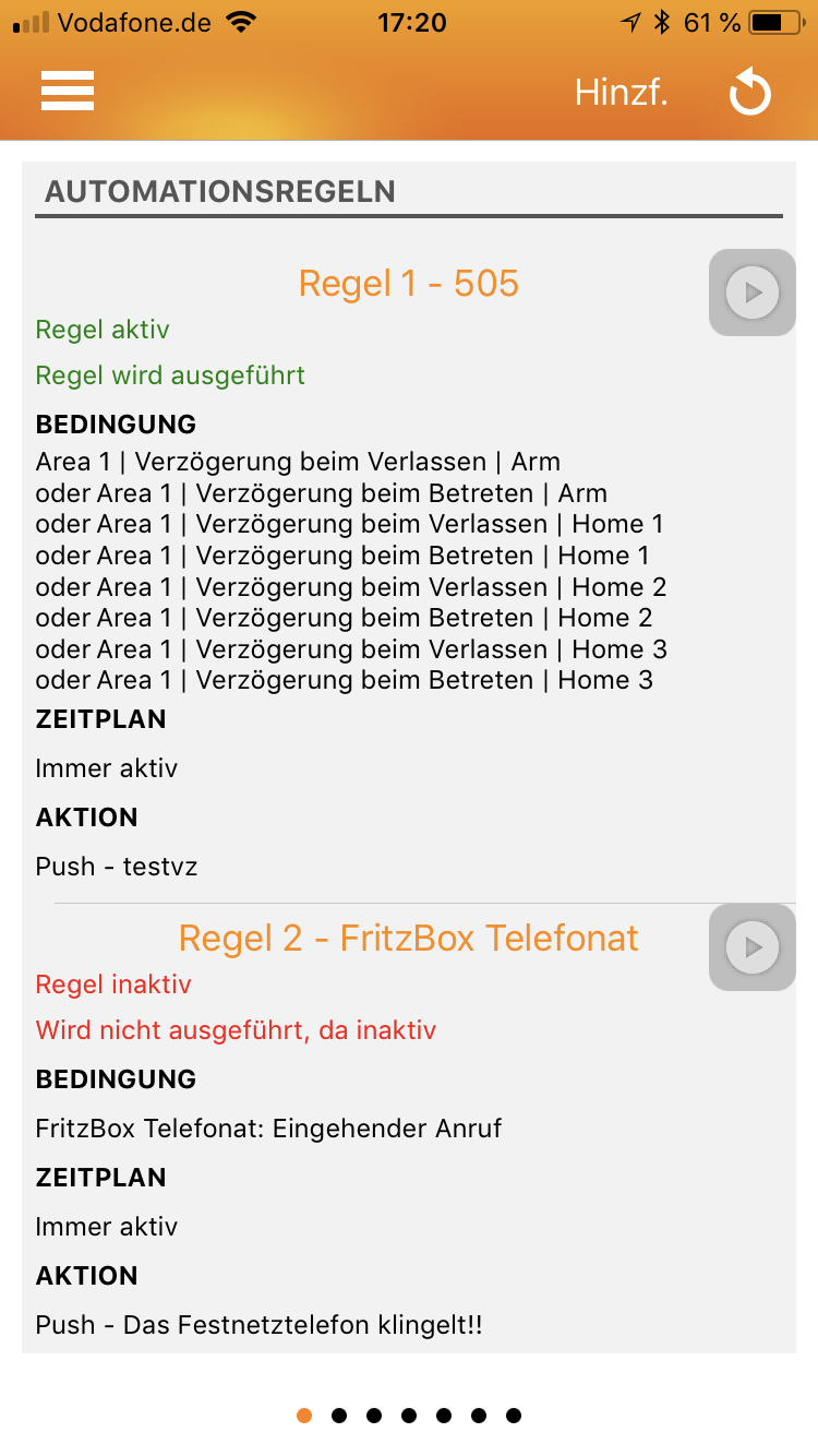

Das Spielzeug ist heute angekommen, bis auf eine Kleinigkeit / einen Fehler um Schaltplan hat auch alles funktioniert.
ABER
wenn ich die "505" Verzögerung aus deinem Programm manuell aufrufe, funktioniert es.
Wenn ich es in der Anlage hinterlege, findet die Auslösung der Regel für Verzögerung nicht statt. Er zeigt immer sofort den Endstatus an (Arm, Disarm oder Home). Es ist in der Anlage eine Verzögerungszeit hinterlegt....
Ist das bei euch auch so?

Die beiden Widerstände oben rechts machen irgendwie keinen Sinn für mich und mit denen funktionierte es auch nciht...
Die Einstellungen in der XT2 sehen genau so aus. Aber da passiert nichts. Die Zentrale selbst piept entsprechend. Arm, Disarm und Home funktionieren auch. Jedoch ruft er direkt diese auf, ohne die Verzögerung zu beachten.

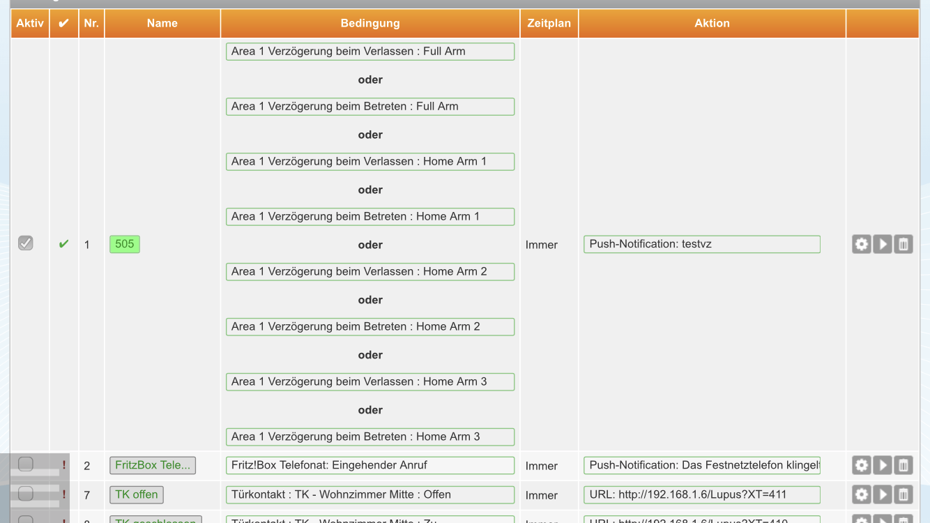

Zu Deiner Lupus-Konfiguration: Steht zwischen den zwei Regeln auch wirklich ein ODER und kein UND! Bei mir funktioniert die Rule so.

Das mit den Widerständen habe ich ausprobiert, habe dann aber eher das Problem, dass nach kurzer Zeit die Steuerung nicht mehr reagiert. Ohne besteht das Problem nicht.
Ja, die Konfiguration in der Anlage stimmt. Es ist auch egal was ich für die Verzögerung einstelle. Er schickt mir auch keine Push-Nachricht oder so. Habe schon alles versucht. Ich werde nachher mal die Anlage neu starten.
Edit:
Selbst nach einem Neustart, funktioniert die Smarthomeregel für die Verzögerungen nicht. Ich habe dem Lupus Support jetzt mal geschrieben....

das mit den Einstellungen in der LupusXT ist etwas verwirrend.
Versuche es mal so, das sollte gehen:
Area1 Verzögerung beim Betreten: Full Arm (Immer)
ODER
Area1 Modus: Full Arm (Immer)
http://x.x.x.x/Lupus?XT=505
# Das ist die Anzeige der Verzögerung beim Betreten und Verlassen jeweils mit Tonausgabe
Area1 Modus: Disarm (Immer)
http://x.x.x.x/Lupus?XT=501
# Das ist die Anzeige bei Disarm
Area1 Modus: Home Arm 1 (Immer)
http://x.x.x.x/Lupus?XT=506
# Das ist die Anzeige bei Home Arm 1
Area1 Verzögerung beim Verlassen: Full Arm (Immer)
http://x.x.x.x/Lupus?XT=504
# Das ist die Anzeige bei Arm

Das sieht defintiv anders aus, als das was ich geposted habe. Ich habe zwar die anderen Home-Zonen nicht drin, die kannst du aber noch einarbeiten. Gib es einfach mal so ein, wie ich es geposted habe, dann funktioniert es auch.
Beim Betreten funktioniert die normale Logic. Beim Verlassen musst du die Logic umdrehen. Was auch immer sich Lupusec dabei gedacht hat.
Im Home Arm Modus habe ich keine Verzögerung, da bin ich ja im Haus. Wenn du da auch eine Verzögerung brauchst, musst du die Rules entsprechend anpassen.
Im Arm Modus wird die Verzögerung richtig angezeigt!

Sorry, hatte es am Handy nicht gleich erkannt!
Habe es nun so gemacht, wie du geschrieben hast. Die Logik ist wirklich doof... Aber jetzt geht es! Vielen Dank!!!!
