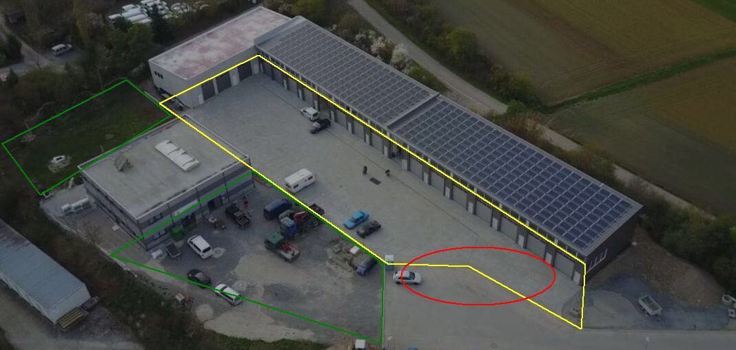

für die auf dem angehängten Bild gelb markierte Fläche muss ich eine Videoüberwachung installieren (lassen?).

Die gelbe Fläche ist 85 Meter lang und 20 Meter breit, die Halle 7 Meter hoch.

Hab auf dem Bild mal den Bereich rot markiert in dem eine hohe Auflösung nötig wäre. Kann das eine einzelne Kamera, an passender Stelle auf ca. 7 Meter Höhe montiert? Die dürfte dann entsprechend teuerer sein, bei den anderen würden die Ansprüche ja deutlich sinken.
