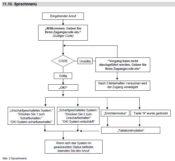

Wenn du die Anlage anrufst antworten Sie mit " willkommen ..... Richtig?
Den Codes den du dann eingibst, kannst du damit am Bedienteil Scharf/Unscharf schalten?

Nein, wenn ich diesen Code eingegeben habe, kann ich am Bedienteil nicht scharfschalten... und ich glaube du hast mir den richtigen Weg gezeigt... wenn der Errichtercode eingegeben wird, kann nicht scharf geschalten werden. Mit dem Anwendercode hingegen funktioniert es...
Vermutlich hast du das bei deiner Frage schon vermutet... Danke dir!
