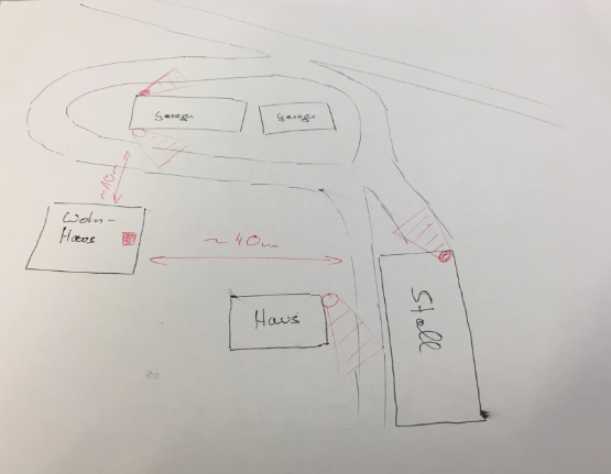

Hallo Leute,
und zwar würde ich gerne zuhause am Hof eine Videoüberwachung machen. Am Bild kann man ca. sehen wie die Lage der Gebäude sind und wo ca. eine Kamera hinkommen soll.
Da ich keine Möglichkeit habe Kabel zwischen den Gebäuden zu verlegen muss alles auf Funk laufen. Die einzige Möglichkeit besteht die Antenne gerade durchs Gebäude zu legen um Wände zu umgehn.
Der Recorder (rotes Kästchen am Bild) soll im Wohn-Haus sein.
Kann mir irgendwer ein kamerasystem empfehlen? das Preiswert ist? mit einem Recorder (evtl. 8-Kanal um auch erweitern zu können) auf den man dann auch evtl. übers Internet zugreifen kann. Natürlich würde ich gerne auch in der Nacht die Kameras verwenden so das man 10-20m halbwegs gute Sicht hat.
lg

RE: Videoüberwachung über Funk
ja zu den oberen zwei Kameras (Garage) sind es vom Recorder dann 10 bzw 17 Meter.
zum Stall zur Kamera 50 Meter
und die zum Haus 40 Meter (kann evlt. auf 30 meter mit einer Antennenverlängerung reduziert werden)
ja Maßstabzeichnen ist gerade nicht meine Stärke.
Buget wäre zwischen 400-1000€ sein.
Es soll auch keine Profilösung sein.

(12-09-2017 11:29)Florian95 schrieb:  das heißt all diese Angebote von funksystemen sind zum schmeißen? wo geschrieben wird 50 Meter sind kein problem??
Wer pauschal behauptet, seine Kamera könne problemlos 50m Funkstrecke im WLAN überbrücken handelt unseriös, wenn er nicht die konkreten Randbedingungen dafür definiert.
Solche Aussagen gelten i.d.R. nur unter idealen Freifeldbedingungen. D.h. keine abschirmenden Wände oder Objekte, keine reflektierenden Gebäude, kein schlechtes Wetter (Regen, Nebel, Schnee), keine anderen Störfelder (z.B. WLAN vom Nachbarn), etc.
Letztendlich hat hier auch die Position und Art der Routerantenne (z.B. integriert oder extern, eine, zwei oder 3 Antennen) und die Beschaffenheit des Routers einen nicht unerheblichen Einfluss.
Aus meiner Erfahrung zweifel ich an, dass man 50m problemlos (d.h. jederzeit zuverlässig und ohne aufwändige Sondermaßnahmen) im WLAN in realer Umgebung überbrücken kann.

12-09-2017, 13:31
Oh, da waren andere fleißig während meines Kundentermins Smile
Dann muss ich nicht mehr groß erklären.
Ich stimme "funkistnichtalles" hier vollkommen zu.
Wir haben schon große Funk-Videoanlagen gebaut, aber weit
außerhalb der 1000 Euro, im grunde haben wir jede Kamera eines Gebäudes
per Kabel (Ethernet) an einen Router gekoppelt, diesen dann mit
einem TP-Link CPE510 Richtfunkrouter gekoppelt mit dem dem Hauptnetz im
Haupthaus verbunden (hier wieder ein CPE510 als gegenstelle für jede Verbindung).
Aber es kommt witterungsbedingt zu störungen lässt sich kaum vermeiden.
MfG
Krenz
