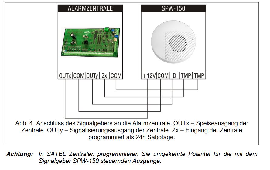

ich versuche über OUT2 meine Innensirene SPW-150 mit Spannung zu versorgen.
Ausgang ist als "41: Energie" konfiguriert.
Wenn ich das Steuersignal D entsprechend auflege, dann geht die Sirene auch los, aber trotzdem sagt die Anlage (Integra 128-PLUS) die ganze Zeit:
"Ausgang OUT2 - überlastet oder getrennt"
Woran könnte das liegen?

RE: Störung OUT2: getrennt oder überlastet
Prüfe mal, ob du den Hinweis unter ""Achtung" berücksichtigt hast.

(09-06-2017 22:54)Hogend schrieb:  Prüfe mal, ob den den Hinweis unter ""Achtung" berücksichtigt hast.
Das habe ich bei dem Anschluss von "D" an OUT5 beachtet, sonst heult die Sirene ja die ganze Zeit, wenn sie auf D- gejumpert ist.
OUT2 macht ja nur Spannungsversorgung (41: Energie). Soll da auch der Haken bei POL+ raus? Ich kanns mir nicht vorstellen. Probieren kann ich es morgen einmal. Jetzt hole ich alle aus dem Bett Smile
Ok, es ist im Handbuch nur vom Steuersignal die Rede, bei der Energieversorgung macht das keinen Sinn. Dann muss der Fehler woanders liegen.
Hängt da noch was anderes an OUT2 dran oder nur die Sirene? Der Ausgang darf mit maximal 3A belastet werden (Toleranzbereich 2,7-3,3A). Miss doch mal den Strom mit einem Multimeter, der aus OUT2 gezogen wird. Vielleicht hast du in deiner Verdrahtung einen Feinschluss.
