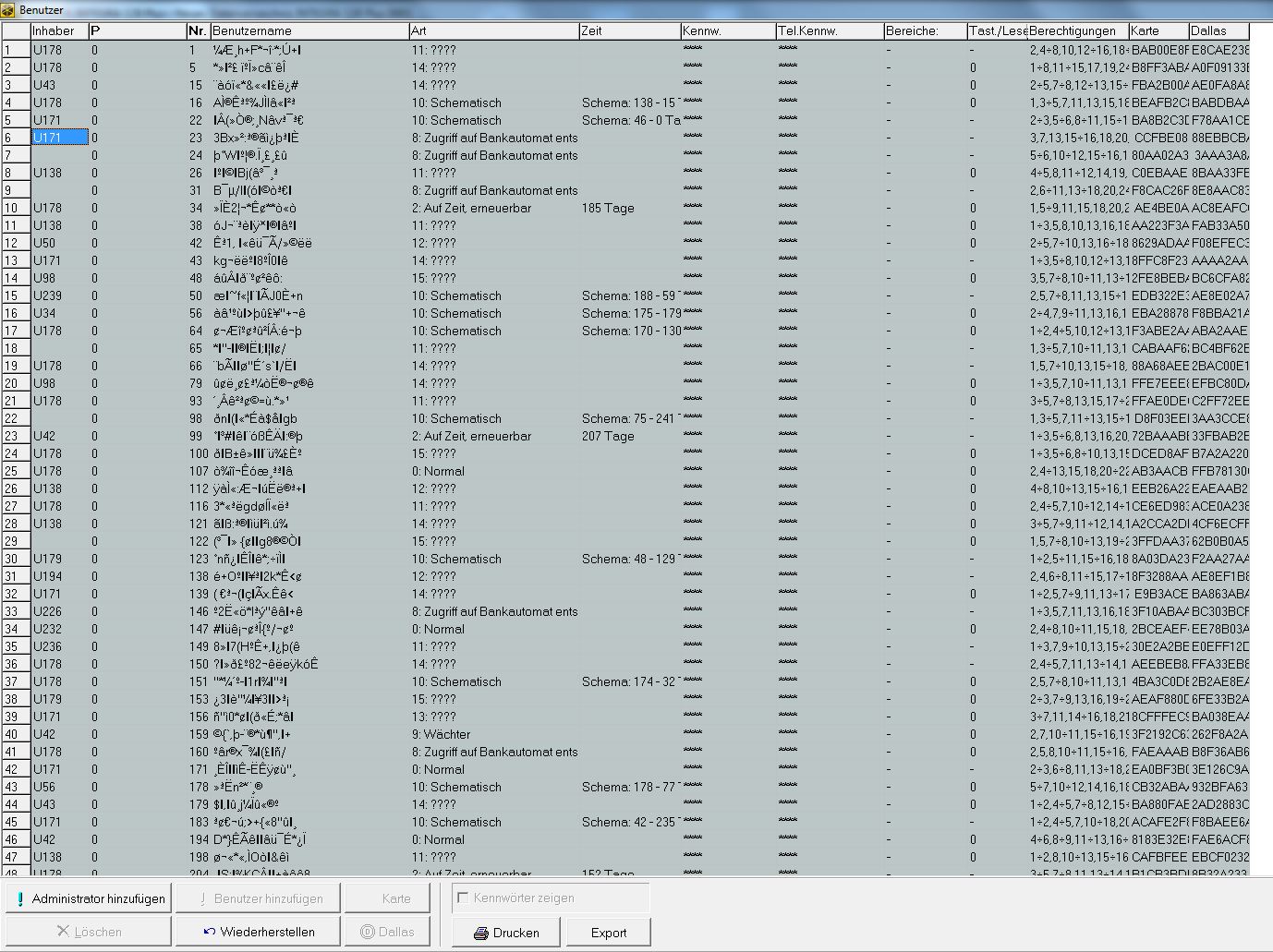

in der Beutzerliste stehen unzählige Benutzer mit kryptischen Bezeichnungen.
Blöd ist, dass ich sie auch nicht in DLOADX löschen kann. Einen großen Teil der über zweihundert Nutzer konnte ich übers TSI löschen. Aber auch dort werden jetzt keine weiteren Nutzer mehr zum löschen angezeigt.
Ich lasse die Benutzer erst einmal in der Liste, aber komisch ist das schon. Die gehören alle auch zu einer Partition Null, die es weder gibt noch könnte ich sie anlegen.
Habt ihr eine Idee, wie ich die Nutzer da alles raus bekommen?

Servivemodus - Neustart - kennwörter lösvhen

(21-05-2017 18:21)Animal schrieb:  Servivemodus - Neustart - kennwörter lösvhen
Habe den vollständigen "Neustart" gemacht, der ja leider auch wieder neue IDs erzeugt, aber dafür war die Benutzerliste dann leer. Danke!!
"Neustart" ist aber eine echt üble Übersetzung für "komplett alles zurücksetzen und löschen"...

"Neustart" ist nur das Menü. Danach kommt die Auswahl zum Neustarten, Kennwörter zurücksetzen, Werkseinstellungen laden usw.
Neue IDs werden auch nicht unbedingt erzeugt, du wirst gefragt ob du sie neu vergeben möchtest Wink
