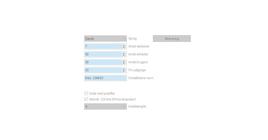

(08-03-2017 17:01)Hovawart2122 schrieb:  Oder ist es prinzipiell nicht möglich, Jablotron-fremde Transponder zu nutzen?
Hallo.
Es geht nur wehn 125kHz chip in der software erlaubt wurde.
Kan mit F-Link eingestelt werden.

Nein, die Jablotron anhänger sind immer aktiv, die "normalen" rfid chips muss mann erst im F-Link aktivieren.
08-03-2017, 19:59
RE: JA-154 (Welcher RFID-Standard?)
Herzlichen Dank!!
Ich habe den entsprechenden Punkt in der F-Link-SW unter den Systemeinstellungen
gefunden. Der o.a. RFID-Chipsatz funktioniert!!
