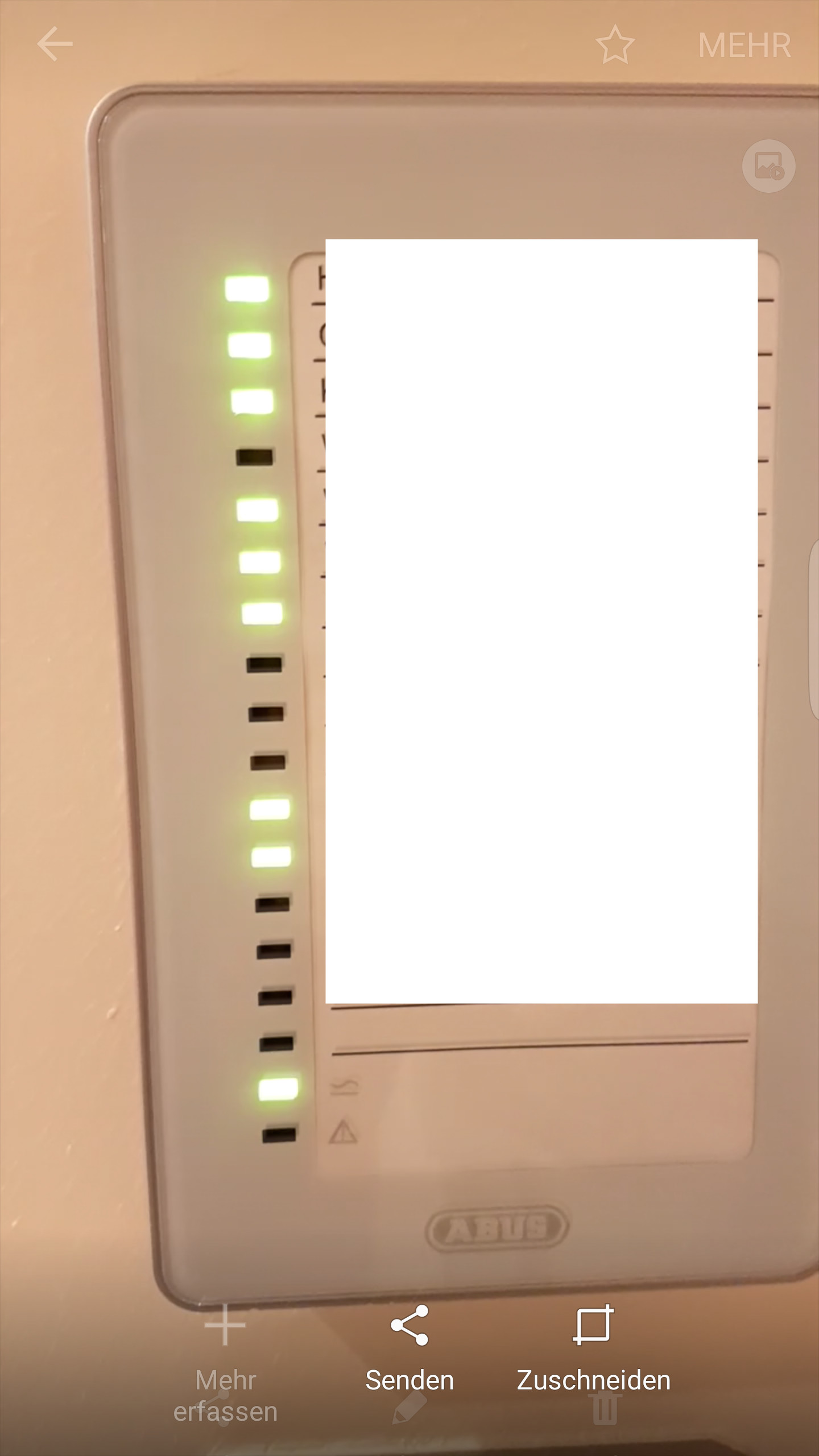

Die Entstehung:
In den letzten Tagen hat immer mal wieder ein ÖM und die LED 18 rot auf dem Infomodul geblinkt, was dann aber von alleine wieder verschwunden ist.
Dann haben diverse ÖM grün gebinkt und die LED 18 rot, was ja auf Supervision hindeutet:
    Die LEDs die aus sind blinkten grün (s.Bild).
Dann habe ich in der Anlage folgendes gesehen:
21.02.2017 04:53:43 Supervision klar : Zone 13
21.02.2017 04:53:43 Beginn Störung
21.02.2017 04:53:43 Benutzer 00 Program. verl.
20.02.2017 19:24:34 Tx Leere Batterie : Zone 13
dann:
21.02.2017 09:29:26 Ext Sirene Lokal Jamming
21.02.2017 09:28:51 Ext Sirene Lokal Jamming ok
und
21.02.2017 16:59:36 Ext Sirene Lokal Jamming ok
21.02.2017 16:41:00 Ext Sirene Lokal Jamming ok
21.02.2017 16:18:41 Ext Sirene Lokal Jamming ok
21.02.2017 14:24:54 Ext Sirene Lokal Jamming ok
21.02.2017 13:39:46 Benutzer 01 deaktiv 4
21.02.2017 13:39:46 Benutzer 01 deaktiv 3
21.02.2017 13:39:46 Benutzer 01 deaktiv 2
21.02.2017 13:39:46 Benutzer 01 deaktiv 1
21.02.2017 13:39:23 Benutzer 01 TB Akt 4
21.02.2017 13:39:23 Override
21.02.2017 13:39:23 Benutzer 01 TB Akt 3
21.02.2017 13:39:23 Benutzer 01 TB Akt 2
21.02.2017 13:39:22 Benutzer 01 TB Akt 1
21.02.2017 13:39:22 Override
Zeitlich ein wenig versetzt sind auch fast alle Z-Wave Komponenten nicht mehr steuerbar gewesen, bzw. wurden gar nicht mehr erkannt. Ich habe dann mal das komplette Z-Wave vom Netz genommen, aber keine Änderung bei der ABUS. Auch ABUS-Zentrale vom Netz und Akkus raus brachte keine Änderung.
Und nun seit gestern Abend:
23.02.2017 22:34:11 Ende Störung
23.02.2017 22:34:06 Ext Sirene Lokal Jamming ok
ABUS läuft, Z-Wave läuft ! Lediglich ein ÖM an einer Türe wird nicht mehr erkannt und auch bei Batteriewechsel, blinkt die LED am Melder nur kurz und dann nichts mehr bei Türe auf/zu.
Der Techniker kommt nächsten Donnerstag, vllt. kann er das klären.
Ich habe darauf keine Antworten und kann mir das auch nicht erklären. Da ich auf dem platten Land wohne, kann ich zum Thema Jamming sagen, dass kein fremdes Auto in der Nähe (<50m) stand. Ich habe keine neuen Geräte/Komponenten im Betrieb.
Was bedeutet eigentlich dieses "Override" ? Ich finde dazu nichts in der Doku.
Jörg
