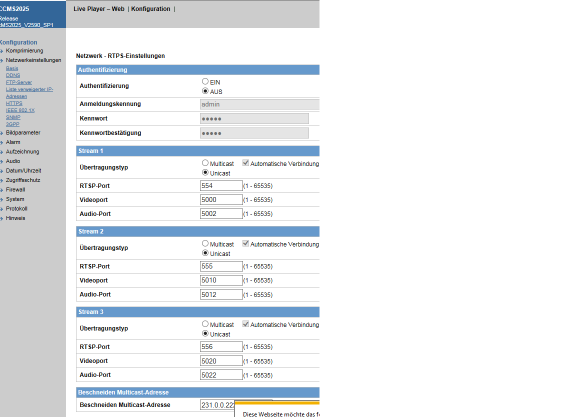

28-10-2016, 09:30
RE: Stream IP Kamera aktivieren
Hallo!
Leider klappt es nicht.
Folgende Einstellungen sind in der Kamera hinterlegt...
28-10-2016, 09:52
als erstes fehlen dir deine DNS Einträge. Lasse mal alternativ über DHCP ziehen und schaue dann was passiert.
Lt. deinem Bild liegt der Stream 1 auf Port 80. 2 auf 81 und 3 auf 82

Hallo!
Habe ich gerade gemerkt dass ich keinen DNS Eintrag hatte, habe diesen nun eingetragen und ausprobiert. Weiters habe ich nun DHCP aktiviert.
Leider kommt nach Aufruf von IP 192.168.6.10:80 / IP 192.168.6.10:81 / IP 192.168.6.10:82 jeweils der Loginbildschirm.
