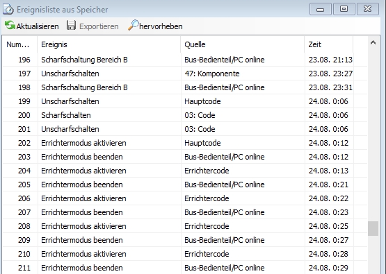

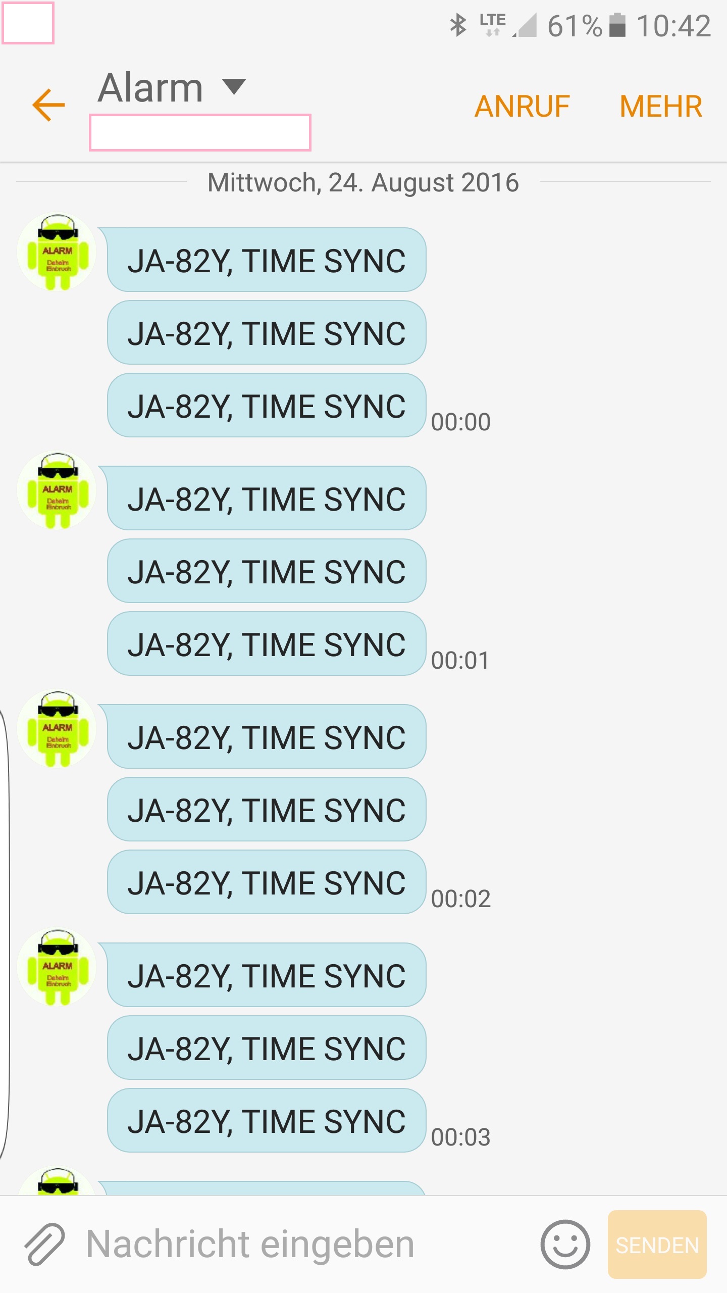

Ich hab zwei Screenshot beigefügt, eins wo die SMS angezeigt werden und eins vom Ereignisspeicher. In dem steht übrigens nichts davon drin.
Aufgetreten ist dies vom 23.8. zum 24.8 um 0:00 Uhr herum.
Die SIM ist keine Prepaid sondern Vertrag.
LG Caro

gibt es noch mehr Text in der einzelnen SMS.
26-08-2016, 12:50
RE: JA-82Y TIME SYNC
Hallo Tim,
nein mehr steht da pro SMS nicht drin.
Es sind pro SMS drei gleiche Texte.
Glg Caro
