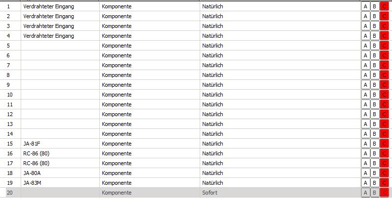

Alles ist erstmalauf den Bereich C gestellt,
das einstlellen der codes und rfid chip klappt. mein problem ist aktuell das wenn der melder 83p keinen kontakt mehr zum magneten hat, wird dies auch registriert, jedoch löst die sirene nicht aus. woran liegt das?

Ach ja achte darauf das Reset möglich immer angehakt ist.
Du verbaust dir sonst den Weg, die Zentrale in den Werkszustand setzen zu können.
Hab jetzt auf dem Bild gesehen das du das zwar nur markiert hast aber schnell ist es auch gespeichert.

Du erwähnst immer einen Bewegungsmelder.
In der Liste ist aber keiner aufgeführt.
Da sehe ich nur das Bedienteil (JA81F), die Fernbedienung(RC86) mit 2 Tastenpaare,
die Sirene (ja80a) und ein Funkmagnetkontakt (JA83M).
Wo ist dein Bewegungsmelder in der Liste?
Anmelden musst du den schon, sonst kann da auch nix passieren.
