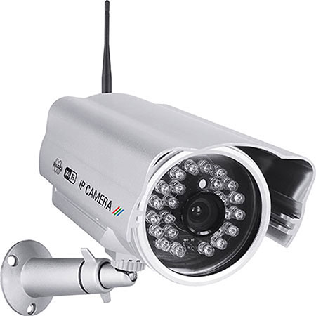

hallo zusammen,
Ich habe mal ein bisschen auf diversen Internetseiten nach den WLAN (IP) Kameras gestöbert...da gibt es ja schon Modelle ab 60 Euro,kann mir zwar nicht vorstellen das die es bringen..da müsste man schon nach teureren Modellen greifen,oder? Mir ginge es drum meinen Eingang des Hauses zu überwachen,Tag u. Nacht Funktion wäre ideal! Meine eigendliche Frage wäre...funktionieren die Dinger überhaupt korrekt,wie ist es z.B. wenn es die eine oder andere Mauer gibt die sich zwischen Kamera und Router (Fritzbox) befindet? Das ganze wäre circa 10 bis 12 Meter vom Router entfernt.. Würde mich sehr auf Tipps/Antworten freuen,bis dann schöner Gruß,John diese Modelle hab ich schon mal rausgepickt eine Edimax und eine von Elro |

Hi John,
nun ich nutze zwei Ip-cams. Eine Outdoor und eine Indoor von F...cam. Generell unterscheidet sich die Spreu vom Weizen in der Nachtsicht. Tagsüber sind die Bilder immer Ok aber bei Nachtsicht wirds dann teilweise abenteuerllich. Hier mal bei deinen Modellen Youtube suchen da sieht man dann was einen erwartet. Problem bei fasst allen Cams mit Nachtsichtfunktion ist bei bewegten Bildern, da erkennt man die Person an sich fast gar nicht. Nur halt das da was ist. Der zweite Teil ist die WLAN-Funktion. Bei meiner Outdoor hatte ich des öfteren immer mal wieder Verbindungsprobleme. Ursache unbekannt. Auch Updates haben nicht geholfen. Hab sie mittlerweile verkabelt. Weiterhin waren in diversen Foren bei der Software einiger Hersteller (meist aus Asien) auch zu beobachten, das hier ET gerne nach hause telefoniert. Was und warum war nicht immer eindeutig zu ergründen. Und bei den ganz billigen war die VErschlüsselung auch nicht das ware vom Ei, mal abgesehen von evtl. vorhanden Sicherheitsproblemen. Gab ja mal ein Tv Bericht dazu. Auch einer der Gründe warum ich die nun verkabelt habe. Was die Reichweite angeht kann man das schlecht abwägen ohne das Modell mal zum Testen im Hause zu haben. Meine Outdoor zeigte nur 3 balken von 5 an, obwohl der AccessPoint grade mal 4m davon entfernt war. Das Indoor Modell hingegen funktioniert tadellos. Das beste ist wenn hier noch einige Erfahrungsberichte eintrudeln, da kann man dann sicher sein welches Modell was taugt. Gruß Christian Murphys Law: Man hat niemals Zeit, es richtig zu machen, aber immer Zeit, es noch einmal zu machen. |
