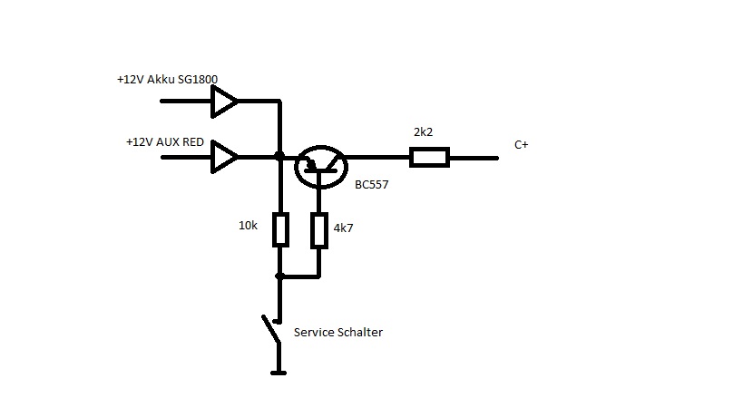

Könnte mir jemand die entsprechende Schaltung dazu, die in den Foren zwar angesprochen aber nicht beschrieben/gezeigt ist (zumindest von mir nicht gefunden wurde), zugänglich machen?
Es geht darum das die Außensirene bei einer Wartung der Zentrale (z.B. wenn das 230V Netz abgeschaltet werden muss - weil man eben an der Zentrale etwas ändern will/muss) nicht losgeht. Und ev. zusätzlich natürlich die Wartung der Sirene (Akku-Tausch) durchführen kann.

Ich habe meine Diodenschaltung erweitert, sodaß sie mit einem Serviceschalter aktivierbar ist. Kann aber nicht garantieren obs auch funktioniert, müsste jemand ausprobieren.

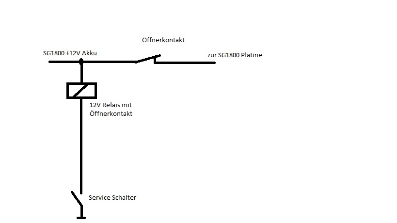

Ich würde aber eine Lösung ohne elektronische Bauelemente bevorzugen. Gäbe es da auch eine Lösung? (Ev. auch mit zusätzlicher Verkabelung zwischen zentrale und Sirene)?

Wenn es OK für dich wäre zumindest ein Relais dafür einzusetzen, dann könntest du diese Schaltung verwenden.
Das Relais müsste in die SG1800 eingebaut werden und würde, wenn es anzieht, die Akkuversorgung zur SG1800 Platine unterbrechen.
