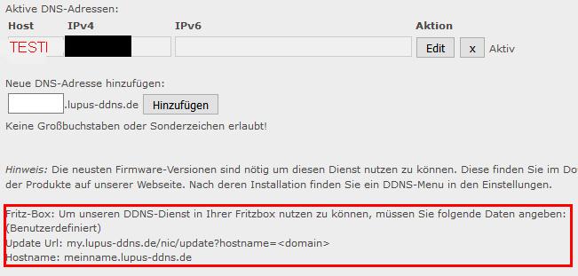

Registrierung auf Lupus DDNS erfolgt, siehe Bild
Hinweis: Fritz-Box: Um unseren DDNS-Dienst in Ihrer Fritzbox nutzen zu können, müssen Sie folgende Daten angeben:
(Benutzerdefiniert)
Update Url: my.lupus-ddns.de/nic/update?hostname=<domain>
Hostname: meinname.lupus-ddns.de
Update URL: habe ich in der Fritzbox so unverändert belassen
Hostname: meinname durch TESTI ersetzt

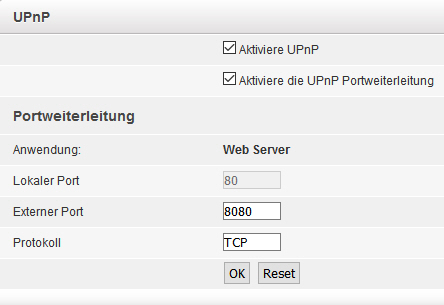

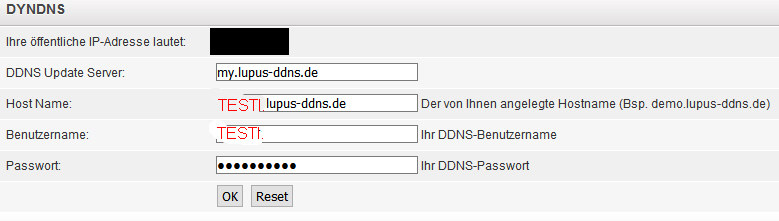

DYNDNS: siehe Bild
UPNP: siehe Bild

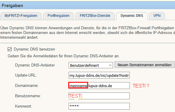

DNS Fritzbox
siehe Bild

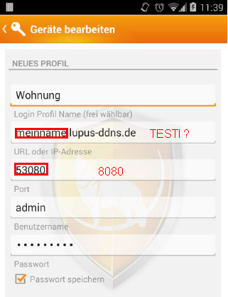

Einstellungen Lupusec-App
siehe Bild

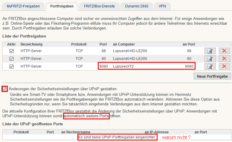

Stell nochmal ein Bild der FB mit den Portfreigaben ein, du musst noch die Adresse auf die IP Adresse der XT2 im Netz umleiten oder weiterleiten. Wie immer man es nennen will.
Profil So wie meins
Url. meins.lupus.ddns.de
Port 80 oder der Webport der xt2 (meist 80)
Admin
Passwort
FB andere Anwendungen: IP Adresse Lupus
POrt 80 auf 80
80

Hier ein Bild meiner Portfreigaben (Lupusec heute manuell angelegt), ich habe hier aber die 8080 verwendet:
Was mich wundert, ist, dass nicht automatisch eine Portfreigabe über UpNP erfolgt. Dies habe ich sowohl in der FB als auch in der Lupusec so eingestellt.

So wie ich das sehe, ist der Port in der Fritzbox falsch, an den weitergeleitet wird.
Wenn die SSL-Verschlüsselung nicht angehakt ist, müsste es der Port 80 sein.
Zum Vergleich siehe erster Post dort das UPnP-Bild (lokaler Port)
Ist in der App die SSL-Verschlüsselung angehakt, sollte der Port 443 in der Fritzbox eingestellt sein.
Letzteres (SSL-Verschlüsselung) ist wohl in der XT2 neu und daher im Handbuch nicht dokumentiert. Ich habe das auch erst hier im Forum heraus gelesen.
Auf dem Foto der App im ersten Beitrag ist die Einstellung für die SSL-Verschlüsselung noch nicht zu sehen. Daher vermutlich ein Foto aus der Bedienungsanleitung.
28-12-2015, 12:29
RE: Hilfe: Keine Verbindung mit Lupusec-App
Ich scheiß mich komplett ein, es hat geklappt ! Big Grin
@alarmwolf
Vielen Dank, das war die Lösung. Ich habe statt Port 8080 den Port 443 sowohl in der FB als auch in der AA und der App genommen und schon hat die App die AA geöffnet.
