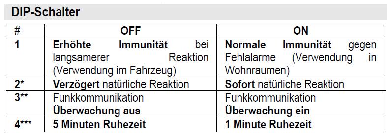

dafür ist der JA-85P gedacht. Bei dem Melder ist die Überwachung abschaltbar. So kannst du den Melder aus der Anlage entfernen, ohne die gesamte Überwachung abzuschalten.
Einfach Schalter 3 auf Off und schon kannst du mit dem Camper wegfahren und die Zentrale mäckert nicht.
Es muss natürlich klar sein, das der Melder so angebracht ist, das du beim Öffnen den Melder auslöst. Big Grin
Und keiner einfach mit einem "scharfgeschalteten" Melder durch die Gegend fahren kann. Cool
