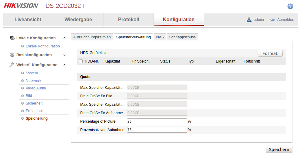

ich kann von der Hikvision DS-2CD2032-I nicht auf das NAS (USB-Speicher) der Fritzbox zugreifen bzw. speichern.
USB-Speicher -> SanDisk-Ultra-01 ist auch aktiviert.
Speicher (NAS) ist aktiv.
Benutzer ist angelegt, hat Zugang zu NAS-Inhalten (USB-Speicher), sowie Schreib- und Leserechte.
Die Kamera kann mit Namen und Passwort des Benutzers Schnappschüsse per ftp auf den Speicher hochladen.
Die Fotos können per ftp (mit Namen und Passwort des Benutzers) auf PC heruntergeladen werden.
Mit Namen und Passwort des Benutzers ist ein Log In auf dem NAS der Fritzbox möglich.
Ich erhalte bei der Eingabe der korrekten Daten:
Server-Adresse: IP-Adresse
Dateipfad: SanDisk-Ultra-01
Montageart: SMB/CIFS
Benutzername: Name des Benutzers
Kennwort: Passwort des Benutzers
Immer die Fehlermeldung:
Installation auf NAS-Server fehlgeschlagen.
Ungültiges Verzeichnis oder falscher Benutzername/Kennwort.

(31-08-2015 17:16)funkistnichtalles schrieb:  somit muss dein Laufwerk nfs formatieren können, das wird aber meines Wissens aus der Kamera initiiert, wenn das Laufwerk verfügbar ist.
Undecided da taucht sie gar nicht auf. Angry dann kann ich sie dort auch nicht formatieren.
Ich müsste sie also erst einbinden. Das scheint der Knackpunkt zu sein.

dein Screenshot deckt sich mit dem Erscheinungsbild, welches ich ebenfalls mit der Fritzbox hatte. Allerdings benutze ich eine 7490 mit aktuellster Firmware.
Hier ist es ebenfalls so, dass ich zwar angeschlossene USB Laufwerke sehe, ich sie aber nicht via nfs-Befehl ansprechen kann.
