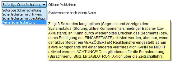

geht nur bei Verzögerten Meldern. Bei allen anderen Reaktionen istz das nicht möglich, wenn die Funktion auf KEINE SCHARFSCHALTUNG steht. Gruß Tim Ich habe nicht auf jede Frage die passende Antwort, aber zu jeder Antwort die passende Frage. Auch wenn es Wenige ärgert, im Zweifelsfall geht mir Information vor Rechtschreibung. |

Aus diesem Grund frage ich. Es ist kein verzögerter Melder und es ist auch "keine Scharfschaltung" ausgewählt.
Es ist auch nicht reproduzierbar. |
