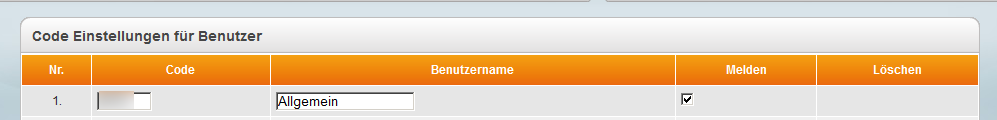

    Hallo, ich habe die Lösung des hier beschriebenen Problems. Der Support von Lupus hat es mir mitgeteilt:
"Wir konnten den Fehler ausfindig machen. Und zwar muss der Haken bei Home -> PIN Codes -> „Melden“ gesetzt sein – ansonsten gehen keine E-Mails raus"
Ich habe mal auch noch ein Bild hierzu gepostet. Wenn bei jemandem also das Problem auftaucht, dann bitte dies überprüfen.
Jaro
05-06-2015, 13:15
RE: E-Mail Problem der anderen Art - XT1
ja das betrifft aber normalerweise nur die Codes beim Keypad, daraus schlussfolgernd würd ich sagen immer noch ein Firmware Fehler wenn durch diesen Hacken alle Ereignisse raus gehen.
08-06-2015, 10:57
Ja, das sieht so aus. Wenn es sich so verhält, wird das dann bestimmt beim nächsten Update berücksichtigt, Wichtig war jetzt aber auf die Schnelle den Fehler zu ermitteln. So kann der Support von Lupus bei entsprechenden Anfragen gezielt weiterhelfen. Ein Austausch der Zentrale wie bei mir ist dann ja nicht mehr erforderlich.
