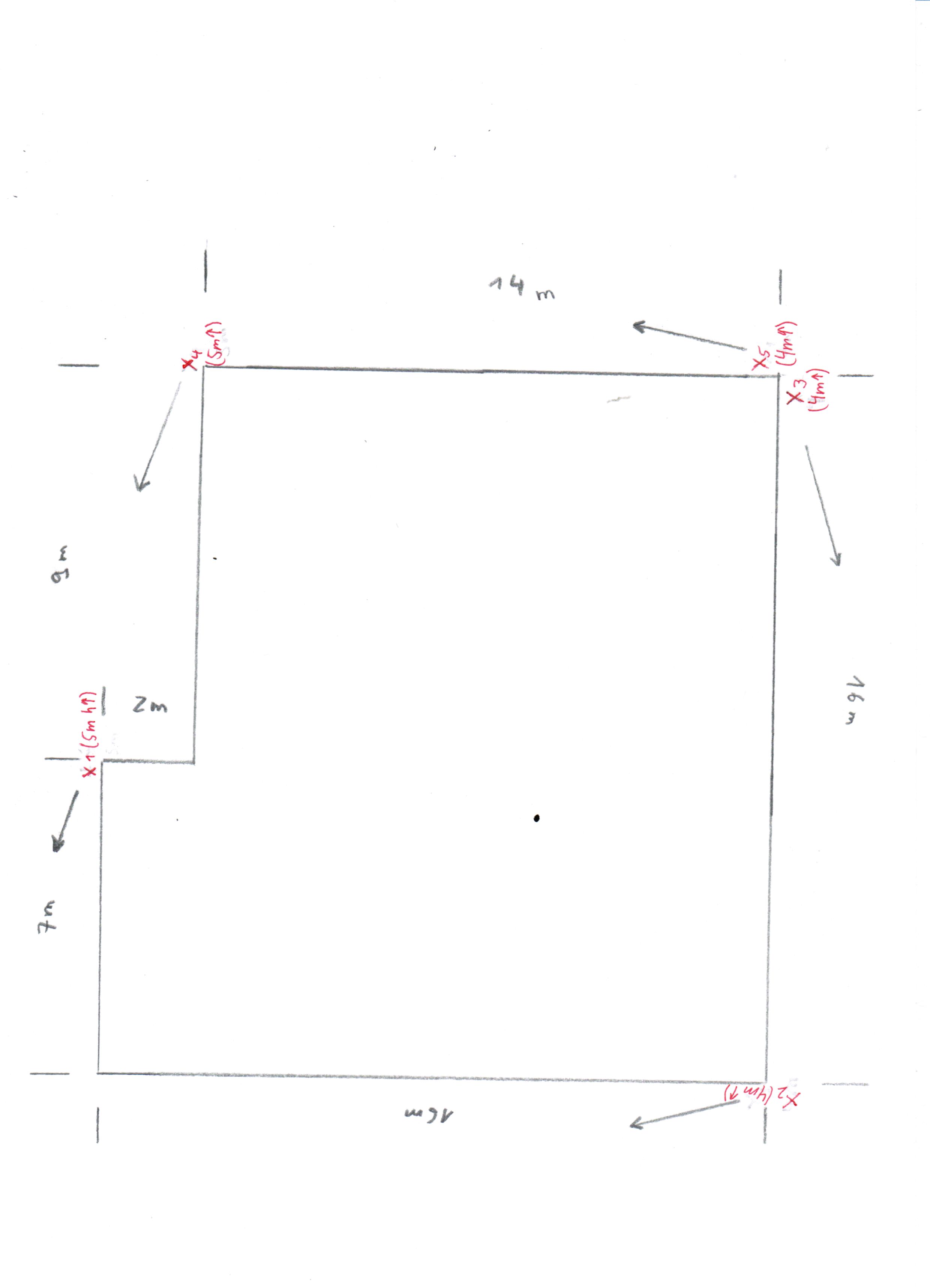

Hallo Experten,
ich versuche gerade ein Überwachungssystem planen. Ich gehe da relativ unbedarft ran, da das Thema für mich völlig neu ist. Ich habe schon sehr viel im Forum quer gelesen, leider bleiben bei mir doch noch einige Fragen offen.
Ich habe mal den Grundriss meines Hauses angehängt:
x1 -x5 sind die geplanten Kameras ( der Pfeil soll die Blickrichtung andeuten).
Meine Anforderungen sind:
PoE
Außeneinsatz
Aufzeichnung Tag und Nacht
(vielleicht auf meinen vorhanden Synology DS214, falls es nicht passt, würde ich das aber nicht als Bedingung ansehen)
Jetzt bin ich mir nicht sicher, ob meine Konfiguration überhaupt sinnvoll ist, da die zu überwachenden Entfernungen rund 16 m ist (kann man bei dieser Entfernung noch verwertbare Bilder erwarten).Des Weiteren stellt sich mir die Frage, wie groß der Abbildungswinkel der Kamera sein sollte ( müssen das 90 Grad sein, oder nimmt man in meiner Konfig eher weniger).
Außerdem möchte ich, wenn es möglich ist auf eine IR Ausleuchtung verzichten, da ich i.A. an den Kamerapunkten nur Ethernet Kabel zu liegen habe…vermute aber, dass das nicht funktioniert ( oder seht ihr da eine Chance?).
Zum Thema ohne IR Strahler, habe ich mir mal als Bsp. diese Kamera rausgesucht:
AXIS P1425-LE PoE Tag/Nacht aussen
-> nennt sich Tag/Nacht und hat IR LED
Kann man damit auf den IR Strahler dann verzichten?
Alles im Allem suche ich eine preiswerte aber keine billige Lösung.
Gruß Stefan

Grundsätzlich gilt es für dein "Überwachungssystem" mal zu definieren, was es denn können soll.
Willst du wissen, ob in der Zeit X die Person Y über dein Grundstück schleicht und du siehst dann, das da wer war oder soll eine Alarmdetektion mit Alarmgebung erfolgen.
Davon kannst du dich erstmal verabschieden, ohne eine Notrufzentrale mit ins Boot zu nehmen. Die Fehlalarmquote ist exorbitant. Wenn jemand was anderes erzählt, bitte.Ohne entsprechende Technik wird das nichts.
Du schläfst keine Nacht mehr, selbst wenn du hochwertige und hochpreisige Videodetektionssoftware verwenden willst. Was ich nicht glaube.
Allein die Überwachungsflächen erfordern eine Projektierung, welche über das Forum hinaus gehen muss.
Werde dir klar, was du möchtest, und dann setzt du ein Budget hier ein. Dann kann man sagen, wie es rauslaufen wird.
So wie ich glaube, wie du es denkst, liegst du ausserhalb von dem Betrag, was du dir ausgerechnet hast.

vielen Dank für die Antwort. Du hast wahrscheinlich Recht, da ich mir ein Budget von max 4000 Euro gesetzt hatte. Grundsätzlich geht es mir darum die Abschreckung für mögliche Einbrecher zu erhöhen und hat. möchte ich aber nicht nur Attrappen haben, sondern, wenn es zu einem Einbruch gekommen ist, auch verwertbare Bilder zu haben. Aber beim Stöbern in diesem Forum, bin ich auch schon auf den Gedanken gekommen, dass ein Alarmsystem an Türen und Fenstern für mich die bessere Variante ist. Dummerweise habe ich hat. keine Kabel an den Fenstern, so dass ich wohl oder über nicht um eine Funkanlage herumkomme. Dabei ist mir dieses System über den Weg gelaufen: Jablotron. Da werde ich mal in diese Richtung weiter forschen.
