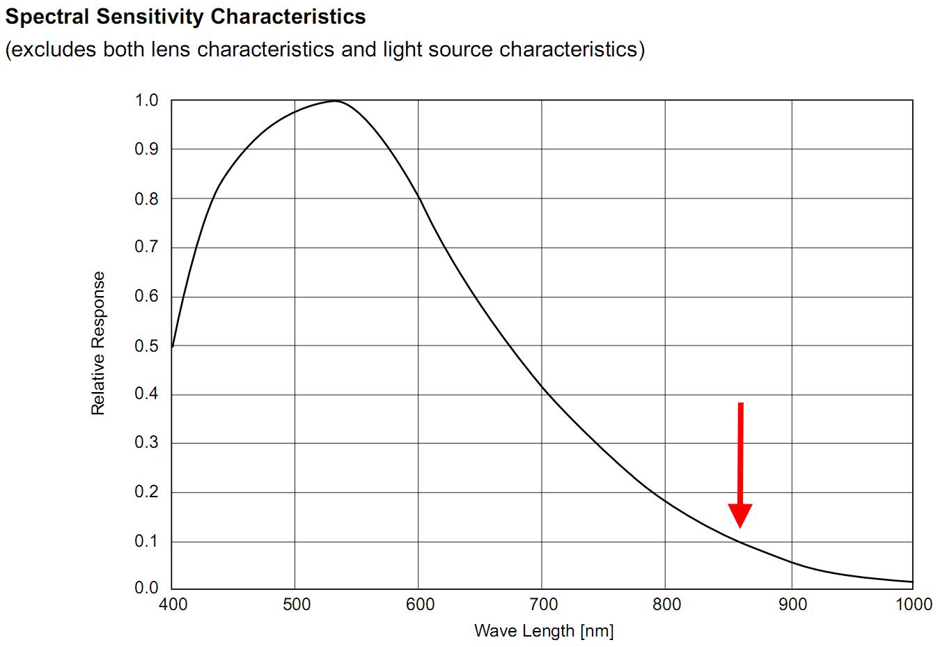

Die eingesetzte IR Beleuchtung ist im Verhältnis zum Tageslicht schwach und de eingebauten Kamera-Chips sind für das Tageslicht Spektrum entwickelt
Ausserdem haben die Sensor chips bei IR-beleuchtung nur noch etwa 10 % ihrer Empfindlichkeit.
Empfindlichkeitskurve eines Sony CCD Chips
Daher macht es einen großen Unterschied ob ich die Bewegungserkennung am Tage oder bei IR-beleuchtung in der Nacht einsetze. Hier Rauschen richtig gute Kameras nur viel später. Aber sie Rauschen.
