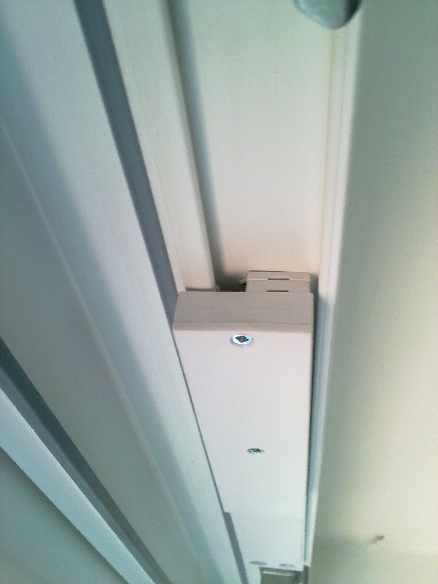

das ist schwierig zu beantworten, da die Fenster unterschiedliche Bauarten haben. Im Anhang mal ein paar Bilder zum besseren Einschätzen.
Mein Händler hatte mir damals angeboten einen Dummy zu schicken, dann könnte ich es ausprobieren. Er meinte aber, dass es bei Fenstern neueren Baujahrs wenig Probleme gibt - war dann bei mir auch so.
Thomas
Bildquelle 1+2: Eigenes Bild
Bildquelle 3+4: Hier aus dem Forum
