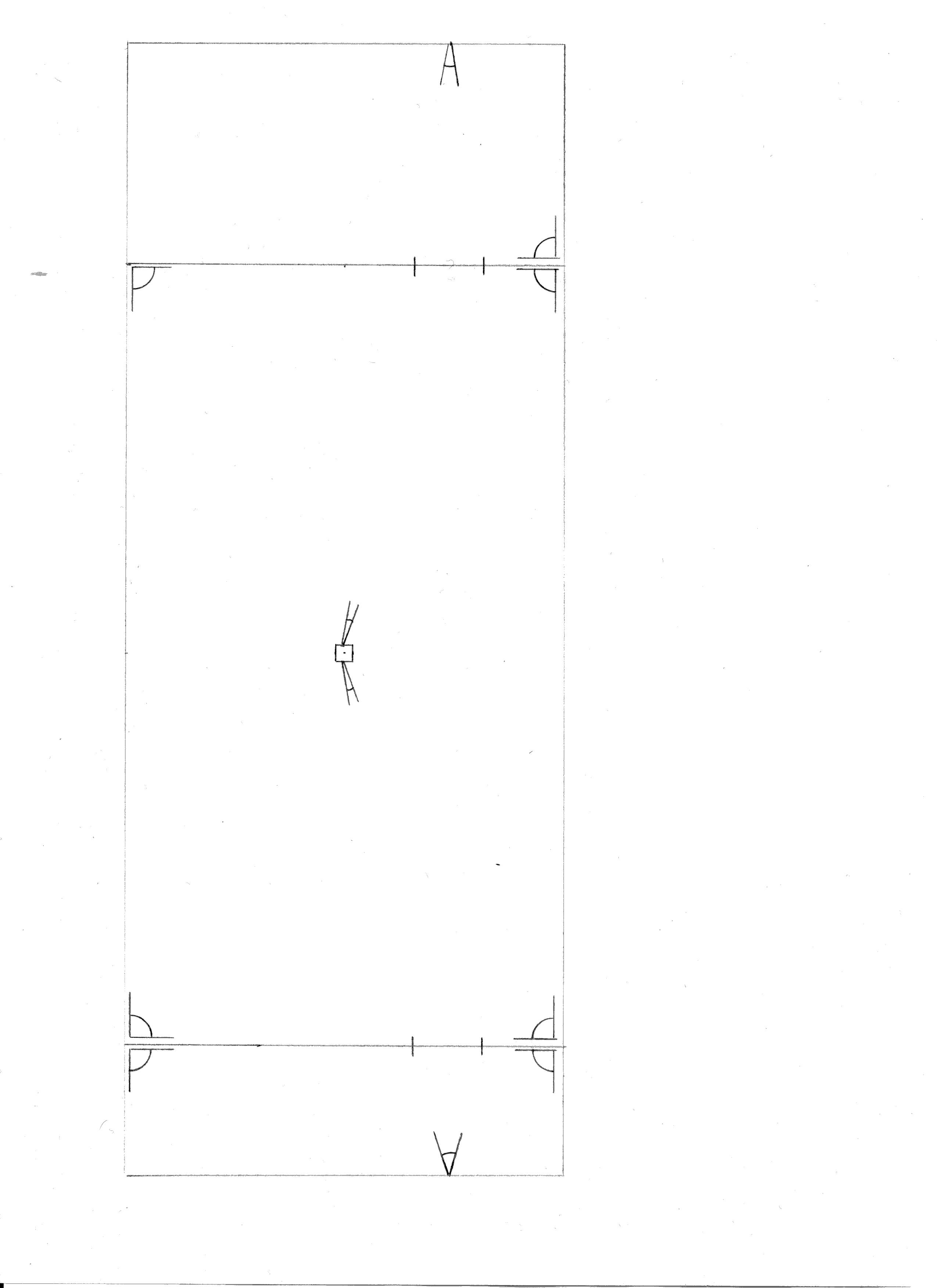

Ich beschreibe mal, was wir vorhaben.
Lagerhalle ist 25m x 60m und hat eine Höhe von 10m, mit zwei großen Rolltoren, in der Mitte befindet sich ein Betonpfeiler.
Dazu gehören noch ein Außenbereich 25m x 17m mit ca. 5m Höhe und ein Rampenbereich von 25m x 7m mit ca. 3,70 Höhe.
Hier eine kleine Zeichnung (nicht maßstabsgetreu).
Oben = Außenbereich
Mitte = Lagerhalle
Unten = Rampenbereich
In die Ecken sollten Kameras mit einem Blinkwinkel von 90°.
An den Betonpfeiler zwei mit Blick auf die Rolltore.
Und noch mal jeweils eine im Außenbereich und Rampenbereich mit Blick auf die Rolltore.
Überwachungsgrund:
Lagerhalle = Wo halten sich Personen auf und was machen sie.
Rampenbereich = Wer hat was verladen/ausgeladen.
Rolltore = Wer betritt das Lager, Zustand der Fracht im groben.
Außenbereich = Übersicht.
Die IP-Kameras sollten Tag/Nacht-Funktion haben.
Als Software soll ZoneMinder zum Einsatz kommen.
Gruß roadrunner
08-04-2014, 09:22
RE: Videoüberwachung einer Lagerhalle 25m x 60m
mit 4 cams nicht machbar , sorry
da müssen schon ein paar mehr her.
08-04-2014, 19:25
Mann könnte ja noch zwei 180° Panorama Kameras links & rechts an der Außenwand mittig montieren.
Wie viele sollten es den mindestens sein?
Gruß roadrunner
09-04-2014, 09:40
das kommt darauf an was gelagert wird und wie. wieviele regalreihen gibt es denn und wie hoch wird gelagert?
pro rolltor brauchst du 2 und eventuell eine um in den laderaum zu schauen was da drinnen ist.
als übersicht würde auf der rampe eine 360 grad reichen oder je eine links und rechts.
am besten ist wenn du mal einen profi kommen lässt. der kann dir vor ort sicherlich bessere auskunft geben.
11-04-2014, 00:10
Im Lager ist nur ein Regal, und zwar in der Mitte von links nach rechts zum Betonpfeiler.
Ansonsten wird alles auf dem Boden gelagert, maximal 3,50m Höhe aber selten.
Zwei pro Rolltor ist klar, in den Laderaum schauen ist nicht nötig.
Im Rampenbereich wollte ich zwei 90° Kameras nehmen.
Eigentlich müssten doch sogar drei 180° Kameras (oben, rechts, unten) für eine Übersicht in der Lagerhalle reichen.
Gruß roadrunner
11-04-2014, 12:04
Ich habe oben schon mal geschrieben, wie klein das Ganze bei zunehmender Entfernung wird. Und jeder schreibt, dass Du mehr Kameras brauchst. Jetzt bestell Dir doch mal irgendwo so ein Ding und mach Dir selbst ein Bild von dem, was Du da erkennen kannst und willst. So wird das hier doch nix...
Gruß Jörg
11-04-2014, 12:42
(11-04-2014 12:04)Time_to_wonder schrieb:  Jetzt bestell Dir doch mal irgendwo so ein Ding und mach Dir selbst ein Bild von dem, was Du da erkennen kannst und willst.
Genau das möchte ich vermeiden unnötig Kameras bestellen und wieder zurück senden.
Gruß roadrunner
11-04-2014, 12:49
willst du jetzt eine übersicht oder willst du etwas erkennen?
übersicht reichen 8. ob da dann ein packerl fehlt oder nicht und wer es genommen hat wirst du nicht sehen.
willst du mehr erkennen dann musst du mehr einplanen. ( aufjedenfall mit varioobjektiv!! )
Ich würde mir einfach einmal eine firma suchen und eine teststellung machen lassen. dann siehst du genau ob das genug für dich ist.
11-04-2014, 13:45
Es reicht ja, eine zu bestellen und die mal provisorisch an die geplanten Montageorte zu hängen. Ansonsten gebe ich **** recht.
Gruß Jörg
15-04-2014, 11:28
lege dir doch eine Zeichnung von der Lagerhalle an. Beginne mit dem maßstabgerechten, nicht zu kleinen, Grundriß incl. Pfeiler, Rolltore sonstige bauliche Besonderheiten. Dann markierst du die Orte an denen du eine Kamera installieren würdest. Suche dir aus den Herstellerangaben den horizontalen und vertikalen Blickwinkel deiner eventuell geplanten Kamera heraus. Nehmen wir als Beispiel die Mobotix Q25 mit 180 Grad horizontal und 160Grad vertikalen Blickwinkel. Den horizontalen Blickwinkel kannst du in deinen Plan eintragen und schon hast du einen ersten Eindruck von der Breite des möglichen Überwachungsbereiches. Der vertikale Blickwinkel wird benötigt um die Bildhöhe des Überwachungsbereiches zu erfassen. Manche Kamera-Hersteller liefern auch Objektivtabellen aus denen man die Bildgröße in Höhe und Breite bezogen auf den Objektabstand entnehmen kann. Auf jeden Fall hilft dir eine ordentliche Zeichnung weiter.
