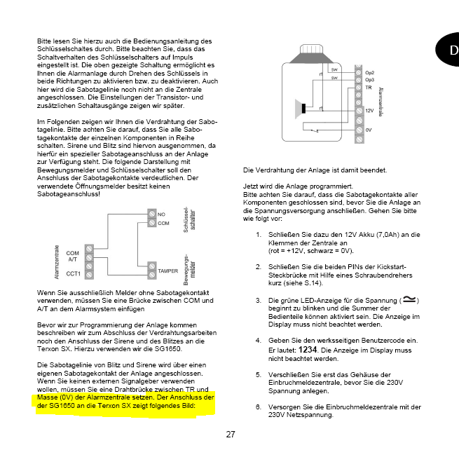

In der Terxon SX Bedienungsanleitung Seite 27 steht ein Beispielanschluss für die SG1650 (siehe Anhang). Die Zentrale kann die SG1650 tatsächlich versorgen.
Was ich nicht verstehe ist: Die Ausgänge Op2 und Op3 schalten doch nach 0 V. Wie kann ich damit einen nicht-selbsversorgten Signalgeber wie SG1650 schalten. Der braucht doch im Alarmfall 12 V?

D.h. Sirene und Blitz jeweils an OP2 bzw. OP3 wie in der Beispielschaltung der Installationsanleitung (siehe mein angehängtes Bild).
Das schafft die SX!
Das auf der SX Platine Aufdrucke für zwei Relais sind, habe ich auch schon festgestellt :-)
Was ich nur gerne wissen würde (um zu meiner eigentlichen Frage zurückzukommen!): Ich dachte die OP2 / OP3 Ausgänge schalten im Alarmfall von 12 V auf 0 V. Wie kann ich damit eine SG1650 steuern? Die wäre doch rein theoretisch im Ruhezustand dann aktiv und würde im Alarmfall ausgehen - oder verstehe ich das falsch?

Janz einfach - schau doch noch einmal auf meine Zeichnung genau hin. Da wird’s Du sehen, daß ein ‘Bein’ an OP1 Ausgang liegt, der im Ruhezustand auf +12V liegt. Das andere Bein geht an +12V Stromversorgung vom SX Board, also bewegt sich das Relais nicht. Fällt bei Alarm der Pegel vom OP1 von +12V auf 0 - dann liegen am Relais jetzt 12V an und kann somit schalten. Bei dieser Schaltung jetzt alles klar ?

Sirene und Blitz werden jeweils getrennt an OP2 und 3 und auf 12 V geschaltet.
Somit ist die Stromaufnahme bzw. die Abgabe von 750mA über die Terxon SX kein Problem.
Die Transistorausgänge OP2 und OP3 schalten bei mir im Alarmfall von 0V auf +12V.
Und zwar dann, wenn ich z.B. Sirene mit OP2 und 12V verbinde (wie in der Zeichnung gezeigt).
Natürlich muss in der Programmierung dann bei OP2 die Sirene und bei OP3 der Blitz hinterlegt sein.
